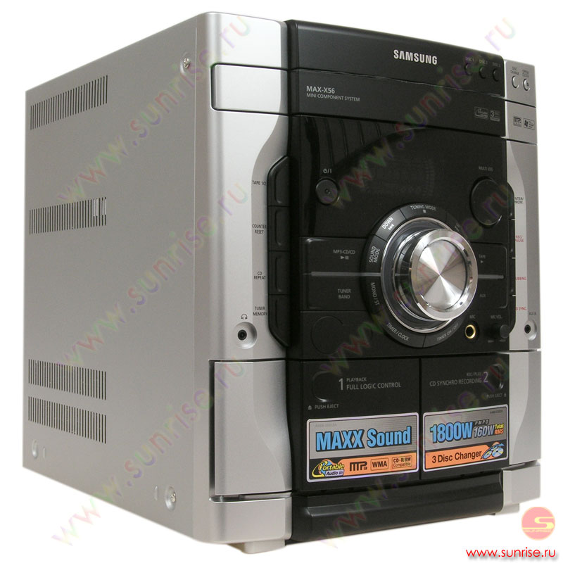

Имеется муз. центр Samsung MAX X56 2006гв
Внезапно появилась проблема в работе его ЛПМ - не корректно работает автостоп в кассетной деке.
При нажатии на воспроизв. или перемотку - работает секунды две и отключает ЛПМ.
Как я думаю, проблема наверное в системе датчика движения ленты кассеты или МС к которому он подключён.
Движок один, всё передаётся через пассик, маховик, потом через жёсткую шестерню на датчик вращения, их 2 на каждую деку. Ещё раз всё проверил, все вращаются. Тоесть когда дека 1 в работе вращается датчик1 и тп.
сам датчик как я понял по внешнему виду типа фотооптический с отражением от световозвращателя, три вывода. серебристые пластины чистил, не помогло. По крайней мере, что это индуктивный датчик маловероятно.
Есть только ПЛЕЙ и СТОП (магнитная головка отходит и движок останавливается), действует на обе деки.
Неисправность появилась внезапно, разъёмы не трогал, потому 100% вставлены правильно.
мне бы хотя бы ткнуть условно пальцем в схему, где отображён этот датчик. От него можно понять к какой мс он подсоединён и уже от неё смотреть откуда она питается и какие сигналы на неё заходят.
Хотелось бы понять где может быть причина, и если она не сложная починить самому, а если нести в сервис, то чтобы хоть иметь представление что может сломаться.

Из практики - проверка питания оптопар (как правило в норме) , замена оптопар . После этого придётся пассики менять (аппарату восемь лет) улыбка

Ну всё так и есть - оптопара накрылась, а пассики пока в норме!
