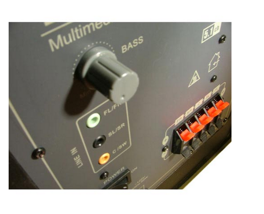

Добрый день. подскажите вот вопрос: имею обычный dvd плеер Ergo 5100K и есть акустика edifler x 750 как его подключить к dvd дело в том что в dvd 2 тюльпана а в акустике выход под Штекер 3,5. 3 шт то есть с одного штекера получается только 2 шт тюльпан. и работает только 2 акустики место 5.1 можно ли соединить их что получилось 2 тюльпана не навредить это акустике? понятно что о 5.1 речи уже и не может быть. или есть какой переходник ? спасибо за ответ.
вот задняя стенка три входа штекера 3.5
 Размер файла:  283.07 КБ
 Просмотрено:  303 раз(а)

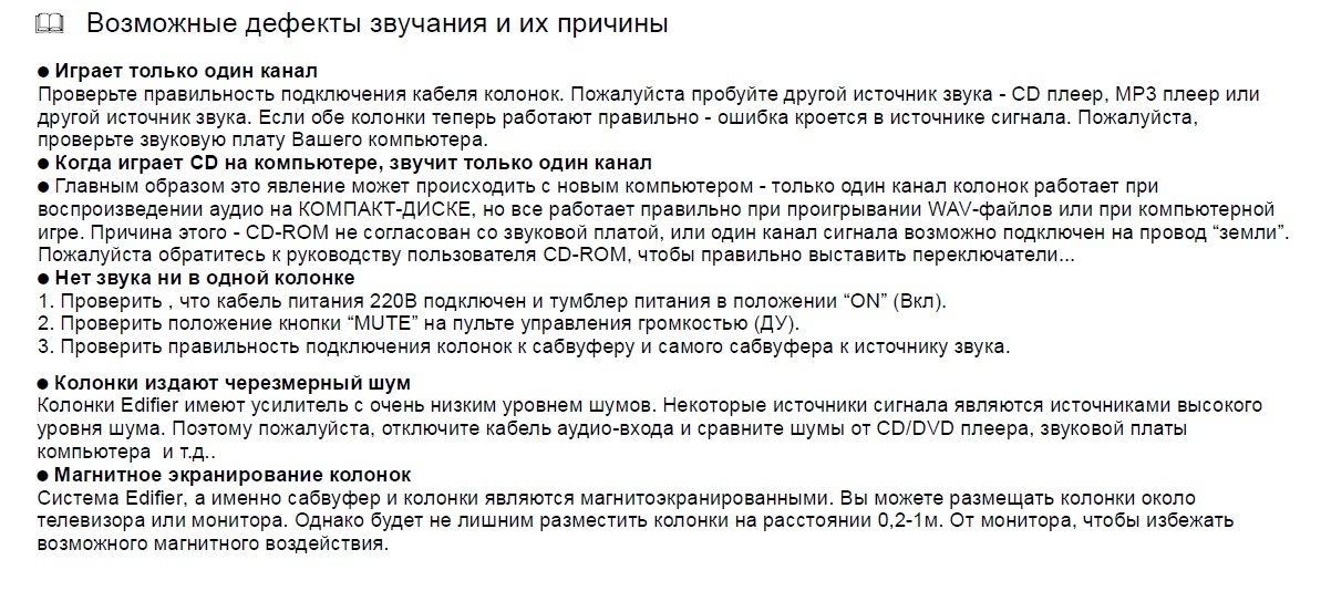

это читал?
 Размер файла:  284.95 КБ
 Просмотрено:  403 раз(а)

sergei8710, обычно у такой акустики кнопочка есть чтоб стерео в 5.1 раскладывать. Как ты собрался динамики объединять? Особенно саб и центральный? Если у колонок нет такой возможности то надо самому городить схему. На саб низы, у остальных колонок низы срезать. На передние как есть подать. На центральный ослабленную сумму, на задние ослабленные передние каналы, плюс инвертированный ослабленный противоположный канал. Звуковые процессоры примерно так работают.

Lenchik, кнопки нет. а соединить можно 3 пары проводов с каждого выходов на два банана вот и соединить их в одну пару бананов то есть получится не 6 бананов а 2 шт бананов тогда все колонки будут работать. но не навредить ли акустике самому усилителю такое действие вот что мне интересно.

sergei8710, не навредит, только впараллель одноимённые каналы параллель, иначе будет прекрасное и мощное МОНО звучание. классно!
Да и резисторы не помешали бы по каждому сигнальному проводу, любые, 100 ом - 1 ком, но все одинаковые.

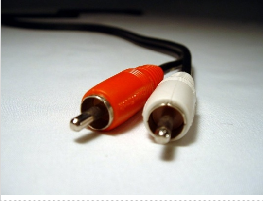

gsn, спасибо за ответ. бананы это тюльпан штекер кто как называет Штекер RCA

sergei8710, чтото мне кааца, что у тебя есть 5.1 выход в ДВД, почитай инструкцию (может я и ошибаюсь)
бананы это тюльпан
смех смех смех
прям ботаника сплошная..

В кучу не то что нельзя, а получится полная лажа. Можно подать на задние каналы передние, но лучше через делители, задние колонки обычно слабее. С центром и сабом дело сложнее. Судя по твоим понятиям для тебя недостижимо. Центр используется как голосовой канал при просмотре кино, для музыки его лучше не подключать, а то стереоофект ухудшится. На саб надо подавать сигнал через обрезной фильтр.
