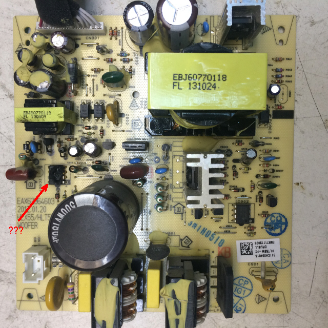

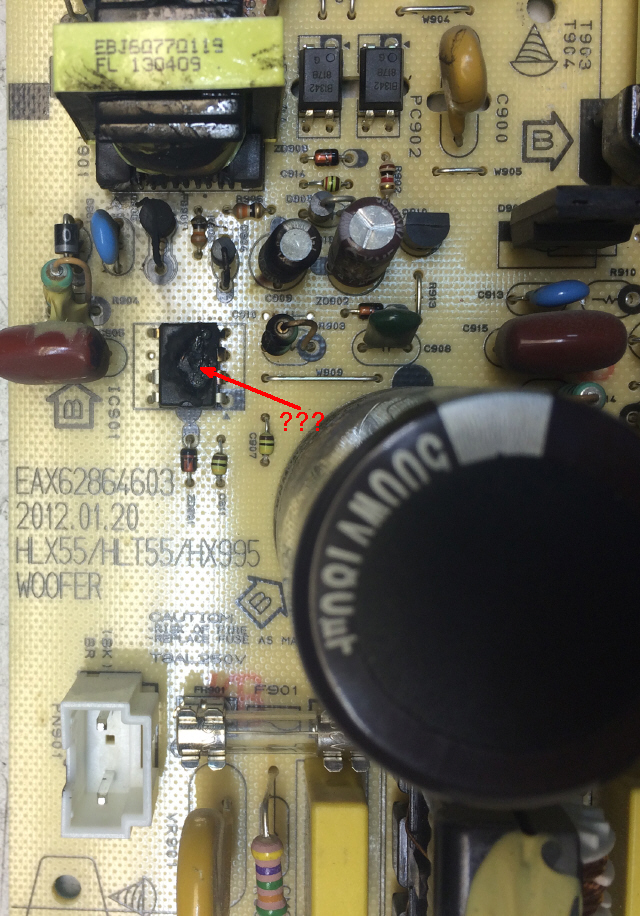

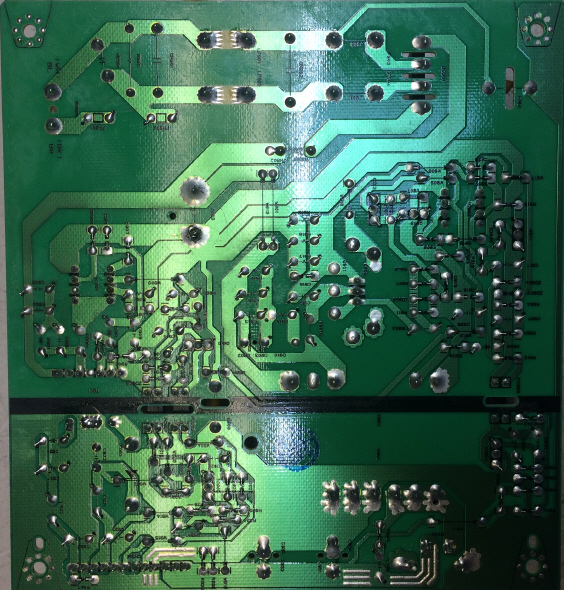

Всем доброго дня. Поступил в ремонт саб от LG со взорванным ШИМом дежурки.
Состав виден на фото.
Схем и мануалов нигде не нашел, а равно, как и упоминание о наименовании микросхемы с поз. обозначением IC901. Если возможно, скажите ее название. Буду премного благодарен за полный мануал или схемку. На всякий случай. Причина выхода из строя: плохая пайка вокруг плюсового вывода конденсатора C903 на 180 мкф х 500 вольт. И, как следствие, обгорание вокруг этой ножки припоя и потеря контакта, что, в свою очередь и повлекло выход из строя источника дежурки.
Фото прилагаю.

Тут смотрел?Таблица по опознанию и подбору аналогов микросхем БП

Очень даже подходит ICE2A0565Z ICE2A180Z/280Z. Скорее всего ICE2A0565Z, так как мощность дежурки невелика, судя по габаритам трансформатора. Да и ШИМ мощного блока тоже сделан на ICExxxx от Infineon. Ладно. поставлю, отпишусь тут по результатам...

Поставил ICE2A0565. Выяснилось, что еще и первичка транса в обрыве. Пришлось его разобрать и перемотать. Запаял обратно. Но источник не заработал. Похоже, микросхема бракованная. По распиновке и обвеске подходит идеально. Единственное, что смущает, в самой схеме подключения, которая реализована в сабе, отсутствует резистор Start-Up на 7 ногу... А он в даташите есть и, по логике, необходим.

Закончил ремонт этого саба. Что сделано в итоге. Поставил ICE2A0565, можно и ICE2A0565Z (которая, похоже и установлена была изначально), дополнительно поставил резистор на 240 кОм Start-Up на 7 ногу по даташиту. Заменил низкоомное сопротивление (0,1 ом) которое задает максимальный ток источника дежурки (в истоке полевика микросхемы), 1 ватт и пришлось перемотать транс дежурки: обрыв первичной обмотки. Заменил два стабилитрона в обвязке микросхемы: по цепи Feed Back 5,6 волта, по питанию микросхемы поставил на 18 вольт.

Может и поздно увидел... Стоит ШИМ ICE2QS03 с транзистором полевик 08N80С3.
ДОБАВЛЕНО 12/06/2017 12:13
На дежурку стоит ICE3BR4765J.
