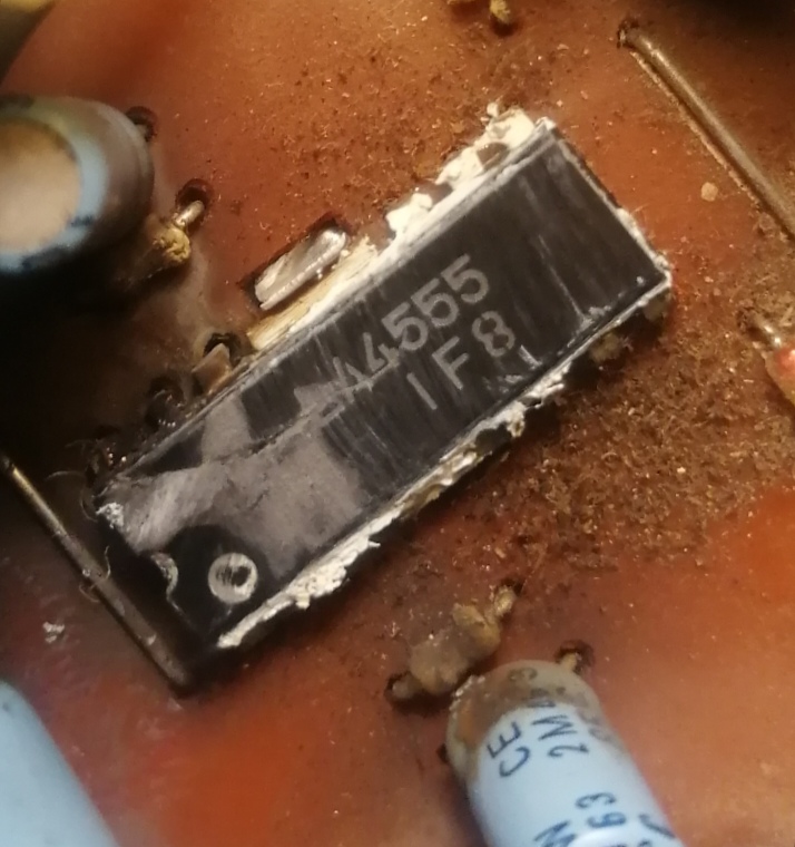

Добрые сутки
Магнитофон Fisher - PH-W702K.
Имеет возможность питаться от постоянки(батарей) и собственно от 220/240Вольт(настраевается).
Имеет неисправность вроде как на плате усилителя с входящих каналов(правый канал, от него идут прогары дорожек)- припаяны провода к контактам каналов входа .Видимо пытались сделать AUX (хотя там он есть, но моно разъёмы правый и левый)
Сама суть проблемы - погорела кремневая микросхема IF8 EA4555 , в инете не смог найти информацию по данной микросхеме.
Почему погорела? Как мне сообщили, кто-то по неопотности примотал провод питания к каналу входа и воткнул 220, и "бах".

Это LA4555 , инфы по ней полно.

ЯНЁЛ, LA4555= LA4550= NTE1667=LA4192=LA4190L=LA4183=LA4182=LA4180=KA22061=KA2206B=ECG1667=DBL1034A, по цоколевке, остальное в Гугле (из старых записей своих).

Спасибо, буду дрюкать рынок.
TO(Nic) писал:
Спасибо, буду искать. классно!

В нём всего 40ват...Впринципе он и так улетел. В моём мухосранске нет радиорынка хммм....
Сегодня нашёл донора - fisher wf990 даже в нём нет данной микросхемы... Видимо обломался. P.s если кто заказывает микросхемки в инете, киньте в лс ссылку на магазинчик достойный Прошу помощи
ДОБАВЛЕНО 31/03/2021 02:17
А то придётся самому выпаивать эту LA-шку гы-гы
