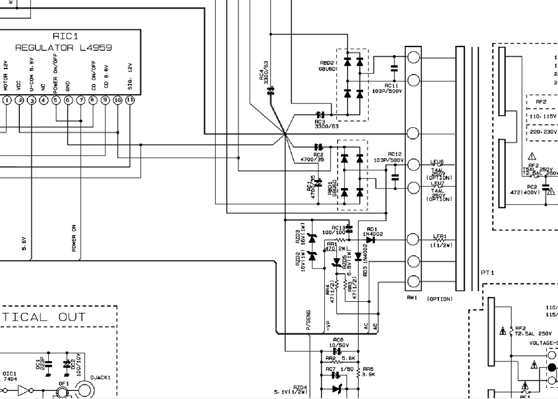

Здравствуйте. Есть МЦ Samsung MAX N66G без УНЧ (STK) и блока питания. STKшку так и не нашёл на рынке поэтому есть задумка поставить две tda7294 но не могу понять какое питание. Помогите запитать сам центр чтоб засветился ну и всё такое, на унч я выведу сам. По схеме я так понимаю надо запитать RIC1 L4959 но на неё с транса выходят несколько питаний и вот тут я в тупике не параметров питания на схеме не объяснений. За раннее спасибо.

Юрий Евгеньевич, Схему в студию или будем погадать?
Достаточно открыть даташит, там все ясно.

открывал, и как понял на 2 и10 ноги подаётся +35в., но что за питание которое подходит с блока питания на ноги 3 и 7? Но если оно не на микруху тогда что это за питание и какое?

Подавать советую не более 20в, т.к. вых. макс. 12в, грецца будет меньше. 3 пин вых. деж. 5в, на 7 приходит команда вкл. (читаем даташит), там же написано "power on", если уж аббревиатуру не знаем, то какого ....?

Ну хорошо, я так и думал но лучше удостовериться, а что же всё-таки за питание с транса по схеме нижний узел? Я так понимаю там где-то 5в. Но для чего?

Юрий Евгеньевич, АС оба - это накал на индикатор, верхний - это минус 27в - питание индикатора, изучите сначала принцип работы люминисцентного индикатора, хотя бы на основе ИК1901, Накал связан с питанием с минусом 27в. Там есть еще цепь протекта "P/sens", условие обязательно.
ДОБАВЛЕНО 08/10/2016 00:22
Так, -27 связано с накалом через RR3, RR4, RZD5, а вот второй конец обмотки сидит на корпусе в общей связке.

Да, спасибо, центр засветился кроме дисплея, подал 18в на RIC1 L4959, в принципе в плате вся схема уже раскидана и как я понимаю мне намотать транс и подать на AC 5в, и на VP относительно общей точки 27....?

Переменки надо будет 21-25 вольт, хотя там однополупериодный выпрямитель, то возможно в трансформаторе как то по иному коммутируется или все же 50 вольт переменки.
Или переделать под двухполупериодный мост.
