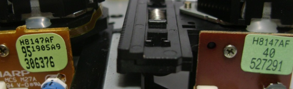

Висел на стене на кухне .Где-то через пол-года включил и обнаружил такое:
Ранее при включении была надпись ECO LINE...
Радио,CD работают,со звуком всё в порядке.С пульта всё переключается.Вот только ЖК-дисплей стал неинформативным. Пока никуда не лазил. Подскажите возможную причину.

По фото не понятно, это вакуумный газоразрядный индикатор или сегментный ЖК ?
На мой взгляд, наиболее вероятно, повреждение драйвера дисплея.
Нет ли насекомых в данном помещении, может это их деятельность?

Обычный ЖК по типу такого
Насекомые исключены. Сам центр в работе практически не был.Слушался активно после покупки пару недель.Затем включался как FM радио пару раз в год.
Вот решил проверить новые наушники и обнаружил такой казус.
Есть у меня подозрение на попадания влаги(испарения),кухня всё-таки.

Ну если по типу такого, тогда микросхема драйвера установлена отдельно на плате. Проверить на ней питание и шину данных. Попробовать ее заменить...
