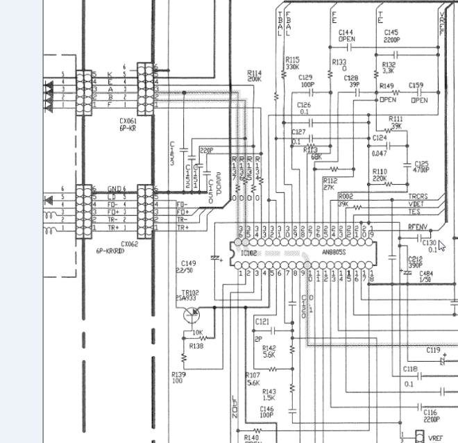

Лазер Sharp H8147AF. После загрузки,диск раскручивается, лазер раз шесть или семь ходит вверх,вниз ,затем останавливается.На дисплее нули. RF сигнала в контрольной точке нет. Мерил ток лазера - 55ма.Штатную головку менял на китайскию - тоже самое.Планирую:1) Омметром проверить фотодиоды2)заменить AN8805SB. Может кто знает.На зтикетке головки две большие цифры-это номинальный ток лазера?.На штатном стоит-95.Не слишком много?

на покупном лазере снимал припой перемычку?
tact
Сообщение #3 От 12/09/2018 19:40 цитата
Там на платке кучка деталей и микросхема.Перемычки нет.Мерил ток лазера - 42ма( фото справа) Менял AN8805SB - всё тоже самое.Извиняюсь.Машинально написал DCD-1650AR. У меня AZ.Дело в том ,что мануала на DCD-1650AZ нигде нет.Есть на AR.Он похож,та же лазерная головка.Но есть засада.Сигнал с фотодиодов идёт не сразу на AA8805SB, а через дополнительную плату.А схемы нет.Думаю причина в ней.
