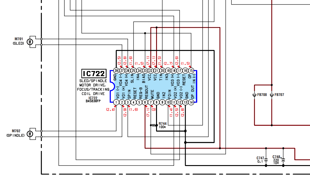

Музыкальный центр Sony MHC-RG310 пытается раскрутить диск при этом видно что лазер не передвигается по червяку и не открывается шторка линзы, после чего система пишет что нет диска.
Грешу на драйвер BA5836FN в поисках которого обошел весь город, и интернет, даташита не нашел на данную микросхему как и информации на что заменить есть только схема данного центра.
Что было еще сделано: проверил двигатели, путем отпаивания и подачи 5 вольт, совершенно исправны,
также осмотрел плату с двух сторон и проверил все емкостные конденсаторы
  Sony HCD-GX35_RG310_RG330.pdf  3.05 МБ  Скачано: 450 раз(а)
  2020-03-25_20-51-04.png  67.68 КБ  Скачано: 587 раз(а)

Напряжения питания присутствуют на драйвере 7 в, на проце 3 в на всех контактах, также померил сигналы с проца IC721 на драйвер ноги 20,21,22,23 появляются во время загрузки диска. Не понятно что вы имели ввиду насчет моего подхода к ремонту?

Забыл добавить - микросхема драйвера IC722 BA5836 рабочая, моторчики крутятся, фокусировка лазера тоже работает. Делал тест CD SERVICE MODE, команды SLED IN и SLED OUT проходят

Поменял драйвер BA5836FP и электродвигатель позиционирования SLED привод ожил. Но есть подозрение, что считывание дисков происходит медленнее, может из за подсевшего лазера, есть смысл его подкручивать переменным резистором?
