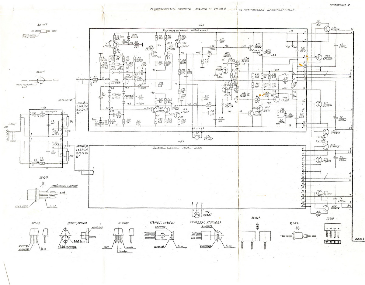

Добрый вечер! Проблема именно в этом узле, а именно в фильтре унч. Сам усилитель не фонит, и как только сконнектить с каким либо источником по входу, на выходе фон(наводка как шнур с плохим экраном), фон не сильный, но не приятный, учитывая что динамики ноэма с высокой чуйкой . Перепробовал кучу шнуров, бестолку. Вскрыл, визуально нечего подозрительного. Если убавить входными переменными резюками r1 и r2, скажем до половины, фон почти пропадает, но это разумеется не нормально. Попробовал подпаяться источником на вход платы унч , к точке 1 и 2, всё чисто, фона нет. Масса платы фильтра унч берётся коротким проводком и прикручивается к креплению одного силового конденсатора (4700мкф), это крепление связано с остальным шасси. Пробовал стягивать все болты которые связывают блочно всё шасси, бестолку. Подпаял провод к массе фильтра унч и пробежался по шасси , по минусовым точкам, безрезультатно. Экранированные провода без обрывов, все концы этих проводов пропаял, а так же пропаял и фильтр унч. Схему прилагаю.

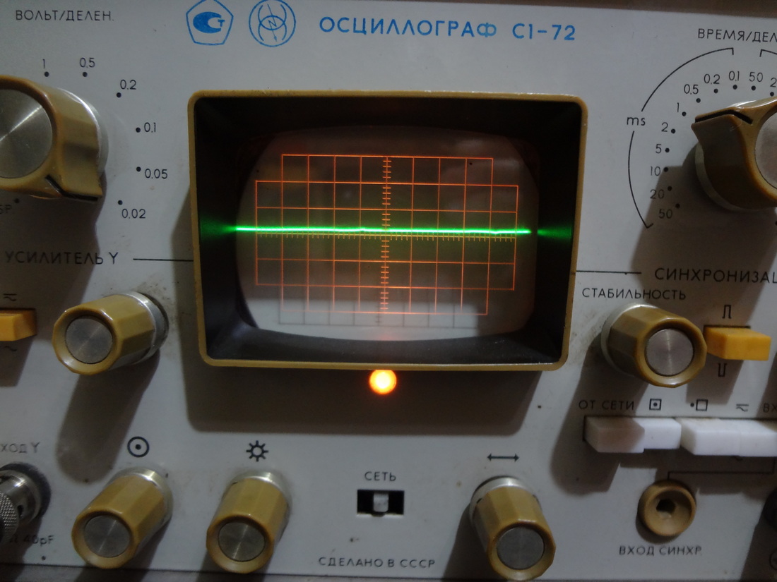

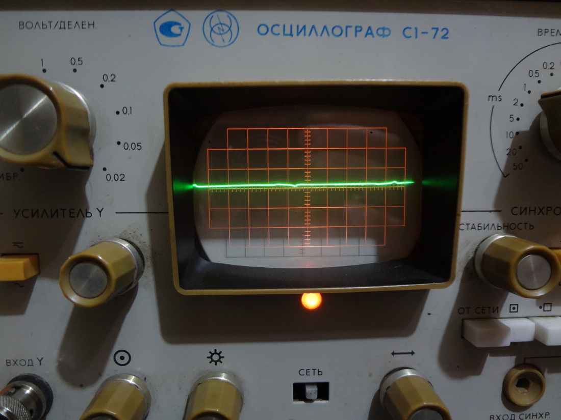

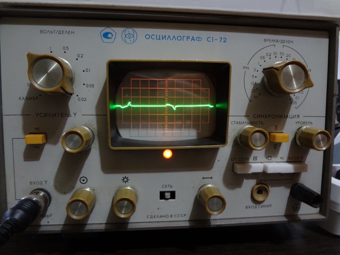

Сообщение #8 От 10/12/2018 02:21 цитата
jonster писал:
Вячеслав-79 писал:
...Осцил есть, сомневаюсь что он здесь поможет
Хм, а не поможет. Тут бы его автономно запустить - тупо на эквивалент, а там смотреть.

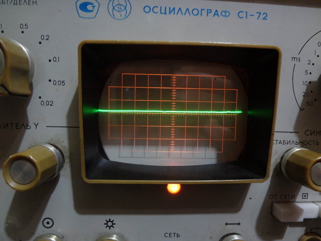

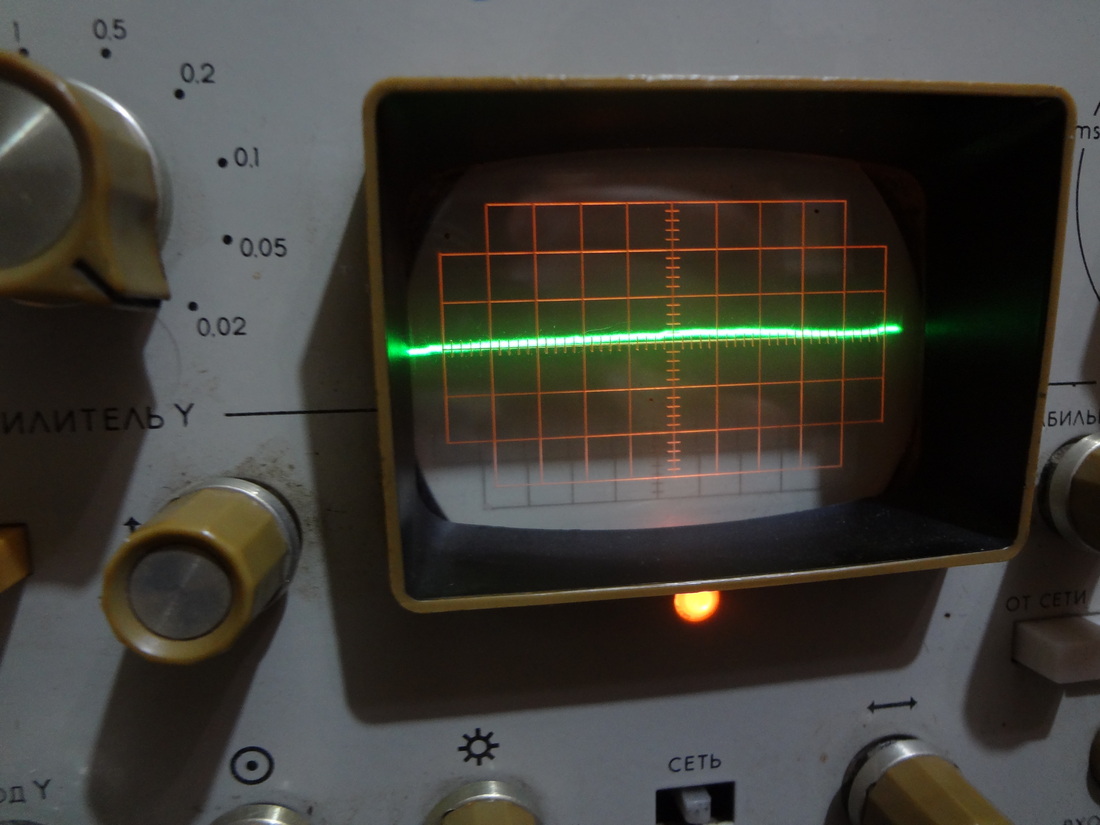

Осциллограмма без какого либо сигнала, при подключенном источнике, и не зависит, подключен источник к питанию, или нет. Регуляторы r1 и r2 в момент измерения находились крайнем правом положении, т.е. в наименьшем сопротивлении.
На выходной колодке к которой подключаются АС (со шнуром)
 Размер файла:  224.99 КБ
 Просмотрено:  295 раз(а)
Сигнал на входе платы УНЧ , точки 1 и 2 (со шнуром)
 Размер файла:  218.89 КБ
 Просмотрено:  301 раз(а)
Сигнал на выходе r1 и r2 переменных резюков в ФНЧ (со шнуром)
 Размер файла:  218.23 КБ
 Просмотрено:  246 раз(а)
Сигнал на входе r1 и r2 переменных резюков в ФНЧ (со шнуром)
 Размер файла:  224.58 КБ
 Просмотрено:  252 раз(а)

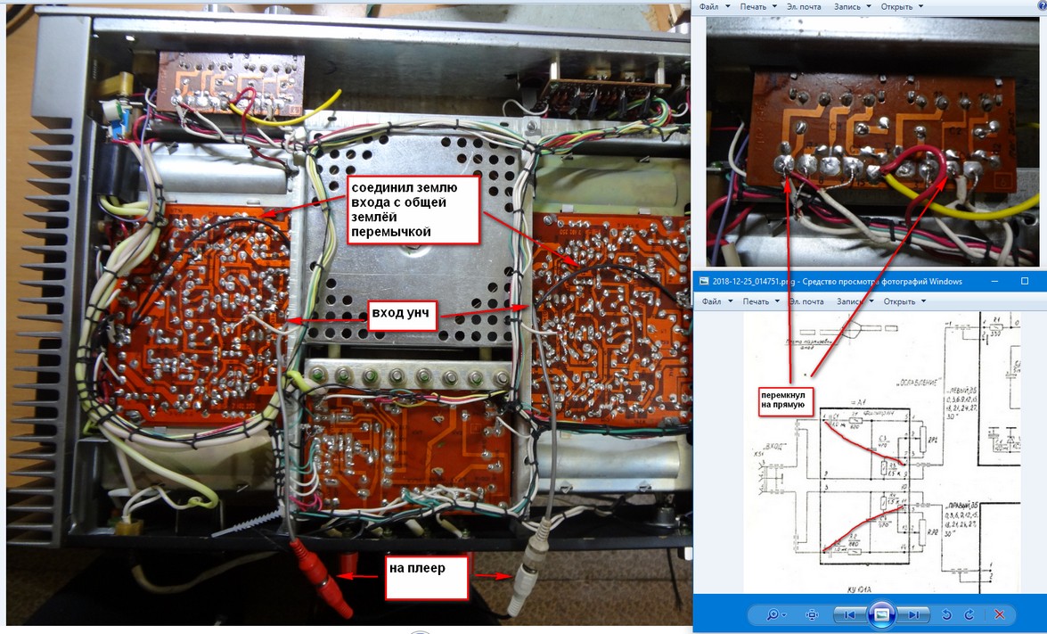

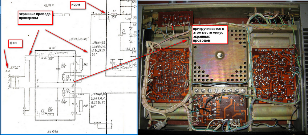

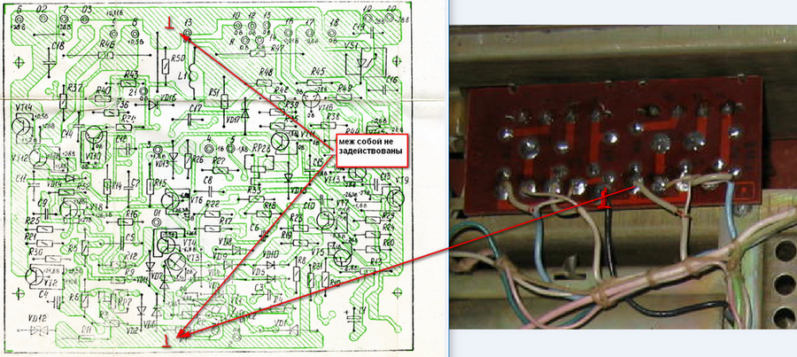

Просмотрел, обрывов нет, даже намёка на какие то повреждения нет. Привязываю фото на котором поясняю как завязана земля. Если кусок провода(от фильтра унч) который массирует на шасси отпаять, звук на выходе пропадает. Сначала не понял, подумал, а как же экран сигнальных проводов? А оказалось что входная земля(экрана), не задействована с шасси, вот и получается что этим куском провода массируется сам фильтр унч на шасси. Поэтому и решил что плохой контакт на этом куске, чем и продублировал ещё одним проводом в другую точку шасси, о чём писал выше, но это не помогло.
ДОБАВЛЕНО 10/12/2018 22:58
Кстати, когда запаивался на прямую к плате унч минуя фильтр , сигнальный провод отпаял и подпаял свой с источника, и что я получил когда включил усь? Диффузор динамика вниз, т.е. получается постоянка на выходе, я подумал, ну вот, выход издох, но нет, вернул всё на место, и постоянка пропала. Пришлось припаяться в параллель , фона в таком варианте не было. Я так и не понял с постоянкой, это норма ? На сколько всё мудрёно.

Выбрал сегодня немного времени, и всё равно нечего не вышло. На фото в принципе видно что сделано. Сначала попробовал на один канал кинуть новым экранированным проводом, т.е. заменить, так же как и по схеме, до фильтра и потом кусок до унч, стало ещё хуже, но это может так же объясняться что провод был не в общем жгуте и не проведён как должен был, типа шаг влево, шаг вправо-расстрел. Потом в фильтре перемкнул сигнальные жилы, т.е. минуя самого фильтра, бестолку. Ну и последнее rca подкинулся напрямую, и всё равно наводки.
ДОБАВЛЕНО 25/12/2018 02:37
Вячеслав-79 писал:
Вот здесь https://www.youtube.com/watch?v=jNo087bLhhw человек при восстановлении поясняет про разводку, что должно быть всё по схеме. Но у меня то всё заводское, не каких вмешательств.
