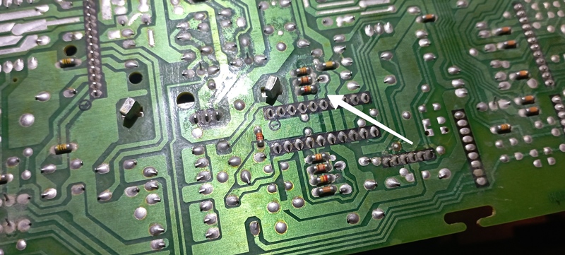

Здравствуйте, летом в дождливую погоду центр работал и в один момент ударила молния,не прямое попадание,где-то в стороне.Он отключился и не включался .Прошло лет 10.Решил его вскрыть,блок питания работает,на выходе с трансформатора 12В переменка,постоянка 16В.На плате MAIN PWB-A1(модуль питания) обнаружил перегоревший плавкий предохранитель F633 T1.25AL 250V,замена не помогла.
Внешне все платы без повреждений,кз,кондеры не вздуты и не текли.Есть деформированый на MAIN PWB-A1(модуль питания) и пару не понятных резистра.

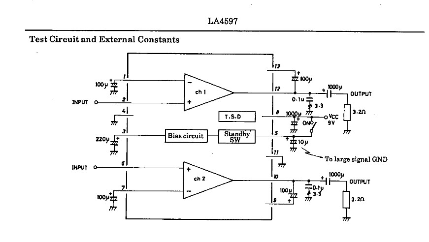

Подскажите пожайлуста как мультиметром проверить усилитель низких LA4597 ???
На какие ножки стать?

Питание 5 и 8 пины, к 2 и 6 прикоснуться пальцем,должен фон давать.

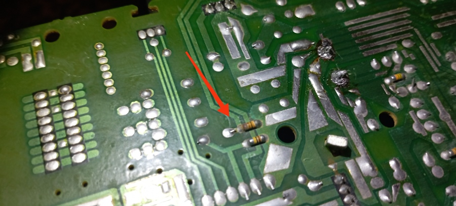

В общем решился сделать ресет замкнув нужные контакты на плате,походу после скачка напряжения сработала "защита" и питание на унч не было.После того как я сомкнул контакты для RESET SW унч задымелась и появилась точка накала между 7 и 8й ножками.
Или я угробил что то ???Выпаял микруху,включил ничего не дымит ,центр включается.
На ножки унч приходит питание : 8я-13,5В / 5я-14,2В / 7я 1,4В.
Согласно схеме на ножку7 должно быть 11,2В , на 5ю-11,3В , на 8ю12В.
Одна нога черная из-за маркера!

dmtromrsko писал:
Напряжения приходят только на ноги 5 (STBY) и 8 (Vcc) .
В УНЧ , при однополярном питании, надо проверять наличие половины питания на выходах. В данном случае, это 10 и 12 ножки.
Если оные отсутствуют или не соответствуют половине Vcc, то микросхему надо заменить на исправную.

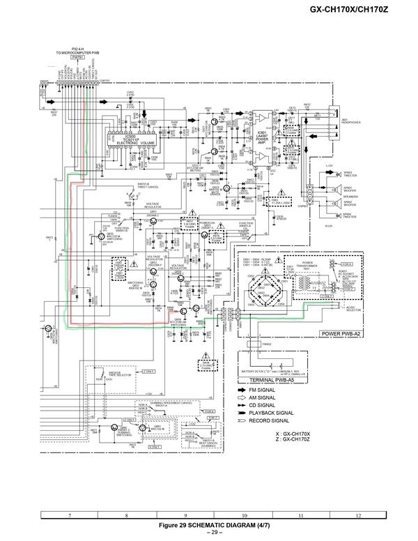

У себя нашел платку стерео на два канала по 15Вт, что б не ждать микруху унч с Алиикспресс возможно её подключить???
Питание на 8ю ногу, минус на 4ю GND, выходы на колонки подключу на контакты гнезд куда вставляются провода от колонок.
На плате усилителя есть IN_L и IN_R их подключить в гнезда где была УНЧ №2 и №6 общую землю к №1 и №7 .
Должно ли быть напряжение на INPUT и минусах входных каналов??
На 6 гнезде показывает 6В , на 7м показывает в районе 7В. На гнезде 1 и 2 показывает -0,05В и -0,33В

Также неисправны транзисторы:
Q657,Q623,Q655,Q653,Q659,656,Q662,Q661
Сервис мануал с схемами есть в начале темы.
