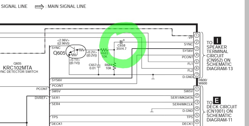

Сообщение #19 От 28/07/2015 17:24 цитата
PANASONIC SA-AK300. музыкальный центр.
Не включается, светодиод дежурного режима горит.До этого иногда включался, иногда нет.
"Холодная" пайка одного из выводов С658(4.7/35). Через него проходит импульс включения от микропроцессора на плате С , до платы I, и далее на реле, на плате силового трансформатора. Расположен на плате С, около разьёма CN952
