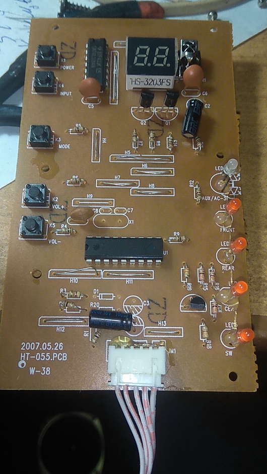

Приветствую всех!
Собственно - сама проблема: похоже, что из-за плохого питания (вздувшиеся электролиты) подпортилась прошивка контроллера, теперь один канал практически молчит - на максимальной громкости еле-еле слышно.
Электролиты (1000.0 Х 25V) заменил, в т.ч. и мелкие (100.0 Х 16V) - потеря ёмкости и увеличенное ESR, все напряжения в норме.
PT2313 менял на новую - без толку, всю её обвязку проверил - нормально. Оконечные усилители (TDA2030) проверил - нормально.
Для диагностики применялись: ESR-micro v3.1, MS5308, SWR-1.
Сам контроллер - без опознавательных знаков, прошивку, разумеется, не нашёл.
Шансов, конечно, мизерно мало, но всё же... может быть кто-то поделится инфой про контроллер и прошивкой?

alex485, Обычно оба канала не работают , при слёте прошивки или неисправности процессора . Но что бы только . один канал шок

mehanik93, факт остаётся фактом, были опробованы две PT2313 (из разных партий), к тому же - купленные в двух разных точках (одна - на радиорынке у надёжного продавца, другая - в магазине радиодеталей), были измерены резисторы и мелкие конденсаторы в обвязке, даже дорожки на плате прозвонил (ибо сталкивался уже с микротрещинами в дорожках - на китайском гетинаксе с мизерным слоем меди) Чудной , там сигнал с PTшки через электролит идёт прямиком на оконечник, по выходу с PTшки больше никаких деталюшек не привязано.
На максимальной громкости этот канал немного слышен, не более того. Подбрасываю на этот электролит сигнал с рабочего канала - оконечник работает.

Уровни на шинах данных какие ?

mehanik93, с уровнями всё нормально, все «пятаки» на плате контроллера и на основной плате были для верности пропаяны, кабель, воткнутый в разъём, был «прозвонен» с двух сторон (на двух разъёмах), и повторюсь: все остальные регулировки - как часики.
Явно, какой-то глюк с контроллером из-за плохого питания, ибо все электролиты 100.0 Х 16, что стояли по питанию - в хлам, не считая вздувшихся, электролиты оконечника - нормальные, без вопросов.
Да, не указал в первом посте: «родная» SC2313 тоже «подохла» - из рабочего канала и из саба были слышны щелчки с интервалом что-то там около 0.5 секунды и звук - с искажениями.
Эта «балалайка» очень долго стояла без дела, потом её включили и...
