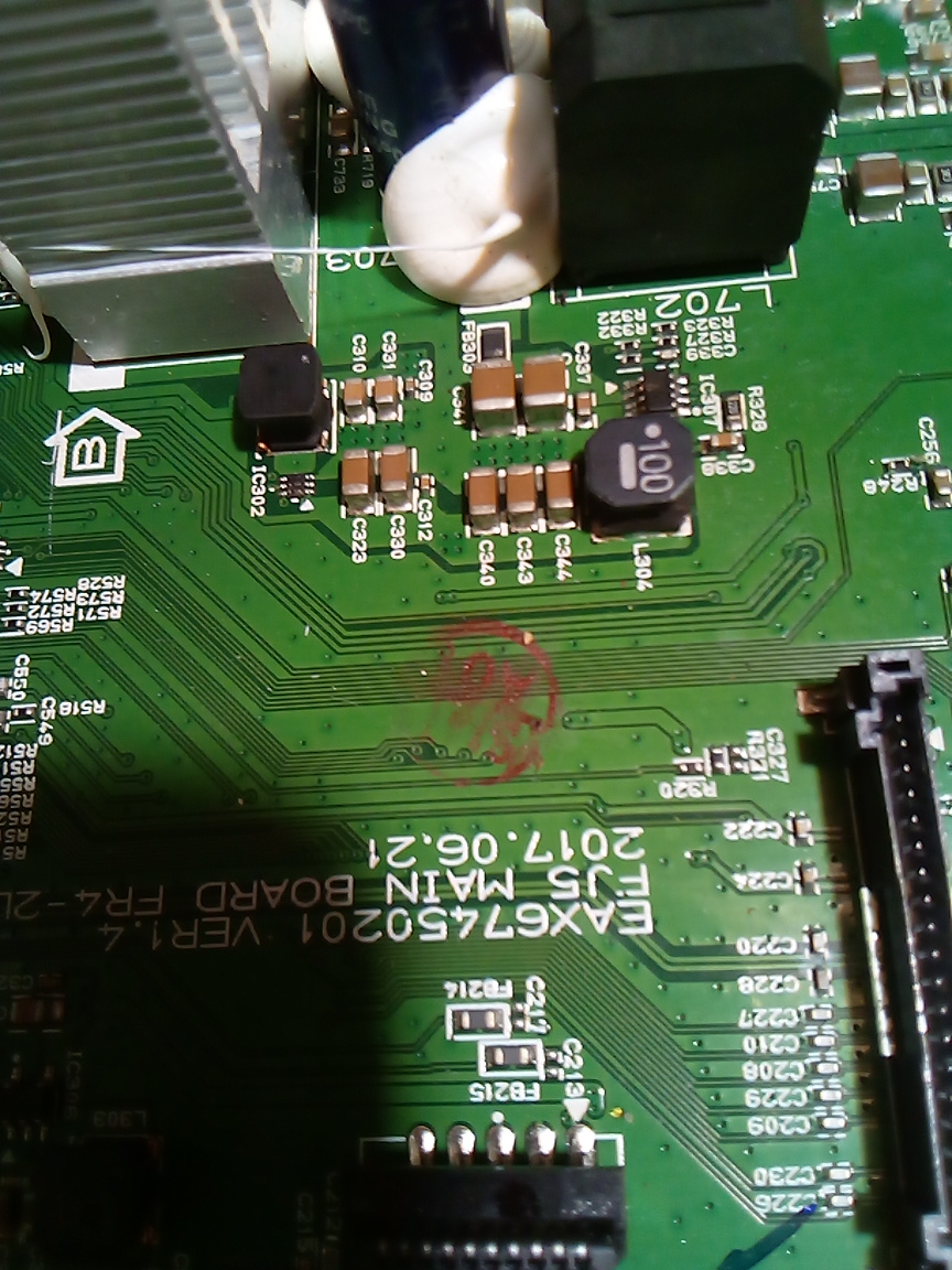

Всем привет. Колонка активная, стояла на улице, играла, пошел дождь, про неё забыли, когда всопнили, не работает. Я вскрыл, осмотрел, следов влаги вообще нет. Достал потроха, и на майне увидел подобие микросхемы, только крышку у неё снесло, И ещё одна прогоревшая. 19 вольт на майн идет с блока питания. Микросхему IC307 с маркировкой IARZH не смог найти по таблицам маркировки smd кодов. Прошу поделиться информацией по данным микросхемам, а так же схемой на данный аппарат. Хотя бы кусочек с битыми мс. Может у кого есть такая плата, её маркировка видна на снимке, посмотрите маркировку микросхемы IC302. Заранее благодарен всем, кто откликнется.
Справа 8 ног микросхема IC307 с маркировкой IARZH прогорела между 2 и3 ногой сверху, слева мс IC302 6 ног без крышки

Это стабилизатор на 12v.
