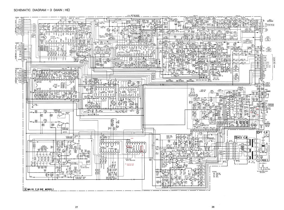

В аппарате были возрастные недочеты, которые по большей части удалось исправить. Сейчас только часто некорректно работаю кнопки лицевой панели T-Bass, BBE и предустановки эквалайзера (наверное "уплыли" параметры резисторов управления). Но в целом аппарат работает хорошо.
Теперь сам вопрос. Может оно ничего особенно не дает, но не смог понять, как работает включение динамиков сарраунда в штатных колонках. Они соединяются последовательно (с общим минусом в штеккерной колодке), и могут работать только вместе. Реле ISS133, отвечающее за эту цепь, не срабатывает. На самом аппарате отдельное включение/отключение сарраунда вроде как нет. Я грешил на транзистор Q113, но похоже все дело в управлении от IS302 нога 7. Подскажите, как это решено в этом аппарате. Аппарат двухблочный. Думал, может только при подаче сигнала с СД, но это не повлияло.
У меня есть весь мануал на него, пока прикреплю один лист с замером напряжений.
схема к вопросу
 Размер файла:  405.39 КБ
 Просмотрено:  357 раз(а)

Я кажется нашел возможную причину. На передней панели аппарата есть шесть предустановок эквалайзера.DISCO, LIVE, HALL + ROCK, POP, CLASSIC. Так вот при включении первых трех выход на сарраунд появляется. Так же, как и хаотичное включение двух одновременно из разных трое тоже. Просто включаются они именно хаотично, из под любой включается любое, а то и два. Так же некорректно работали с панели T-Bass и BBE.
С пульта T-Bass и BBE работают как надо. А вот предустановки включаются только из второй тройки.
Скорее всего надо проверять контакты и сопротивления в группе управления описанными режимами. Тему вряд ли можно считать закрытой, но и отвлекать далее людей считаю не нужным.

Сораунт включается только при работе дико, нолл и лайф. а то что при нажатии на кнопки с панели морды, некорректно вкл режимы работы центра, так виной сему тактовые кнопки, меняй и забудь о глюках

Спасибо, ёклмн! Эти кнопки везде подводят со временем.
