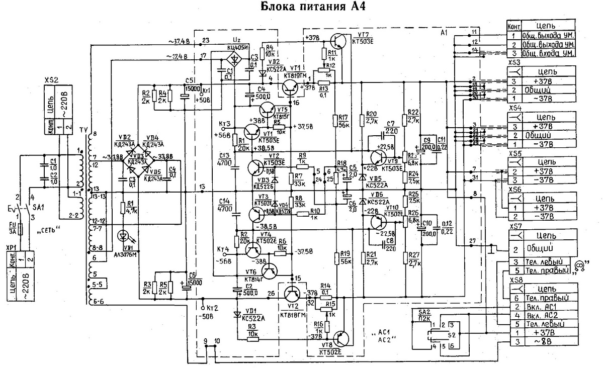

Взял себе под восстановление убитый аппарат. Восстановил в принципе все и все работает более менее правильно, за исключением защиты БП от перегрузок по току.
При подключении нагрузки в 4Ом на выход стаба должна отрабатывать защита на VT7, чувствительность защиты регулируется R2. Но в реальности защита не срабатывает!
Рассматриваем только одно плечо +37В. Что имеем, касательно БП:
R2 выкручен в сторону эмиттера VT1, т.е. на макс. чувствительность.
Без нагрузки:
На входе стаба = +49В
На выходе стаба = +37В (регулируется корректно)
Контр. т. КТ3 = +55,9В
База силового VT1 = +37,1В
Падение на стабилитроне VD2 = 11.8В
Переход Б-Э регулировочного VT7 = несколько милливольт.
Переход К-Э регулировочного VT7 =1,65В
Коллектор регулировочного VT7 =38,7В
Под нагрузкой:
На входе стаба = +38,6В
На выходе стаба = +32В и растет до 35 и выше
Контр. т. КТ3 = +43,7В
База силового VT1 = +35В и растет до 38
Падение на стабилитроне VD2 = 7В и падает до 3 и ниже.
Переход Б-Э регулировочного VT7 = 0,52В
Переход К-Э регулировочного VT7 =2,95В
Коллектор регулировочного VT7 = +33В и растет до 38 и выше.
В отрицательном плече ситуация аналогична +/-
Я вообще не могу понять, как должна отрабатываться защита. Понятно, что переход VT7 откроется, а судя по напряжению Э-Б=0,52В он открыться должен (тр-р проверялся отдельно, рабочий. менялся еще на всякий случай). но смущает рост напряжения на переходе К-Э VT7 под нагрузкой до 2,95В. И что даст открытый переход VT7 ??
При этом, если подать открывающее напряжение +2В на базу VT2, то защита от перекоса напряжения в плечах срабатывает (открывается VT2 и тем самым закрывает остальные вплоть до VT1.
Помогите понять, почему не срабатывает защита по току?
ЗЫ: Все резисторы, транзисторы, стабилитроны проверены и не вызывают подозрения. Кстати, трубчатый С7 был в утечке и из за этого раньше не правильно регулировалось выходное напряжение.

Нагрузку я подключал к одному плечу +37В, второе -37 было не нагружено, т.к. нет под руками больше нагрузочных резисторов

Итак, есть новости.
1. Нашел переменник советский военный новый на 15Ом 25Вт за 150 рублей улыбка
2. Нашел реостат, зеленый советский на 30Ом 50Вт улыбка
Экспериментирую с плечем -36В, т.к. один КТ818Г есть в купленном запасе
Выкручиваю R12 на максимальную чувствительность. Подключаю переменник настроенный на 4Ом, замеряю ток - 8,2А защита не срабатывает.
Выключаю, уменьшая сопротивление чуток, включаю, ток 8,5А, мало, повторяю снова, ток 9А, все работает, защита не срабатывает. Еще уменьшаю сопротивление, ток 9,3А, все работает. Уменьшаю снова сопротивление, ток 9,6А, через 0,5сек отрубается БП. Ну думаю, сработала защита, класс....
Выжидаю пока кондеры разрядятся, включаю - на выходе 50В. Выключаю, понимаю что теперь у меня нет уже КТ818Г, так и есть пробит переход К-Э в ноль. База цела, ну думаю, хоть дальше ничего не потянул за собой. Так и есть, все остальное цело. Меняю силовой на новый, включаю без нагрузки. Все работает. Даю нагрузку 15Ом, все работает. Ладно, почесав затылок, решаю что сдохший 818 был га...но и не выдержал ток ниже максималки.
Меняю токовый R13 вместо 0,1 Ом на 1,0 Ом, даю нагрузку в 15Ом и чудо... защита стала работать! Т.е. выкручиваю R12 и напряжение сначала падает плавно до 26В, затем отрубает резко до нуля.
Как я понимаю, накладываются два фактора:
1. Сопротивление R13 со временем стало не 0,1, а 0,08 или 0,07 Ом.
2. Силовые КТ818ГМ и КТ819ГМ оказались га...ном. Верно ?
Если так, то остается понять чем заменить силовики...

Так еще вот примечание: VT7 и VT8 открываются при напряжении между Б-Э = 0,63В, после открытия напряжение на данном переходе становится = 0,7В
А при стандартном проволочном R13, R14 максимально напряжение на переходе поднималось только до 0,58 при токе в 8А, а при 9.6А когда сработала защита и помер силовик я не успел замерить напряжение на переходе Б-Э VT8

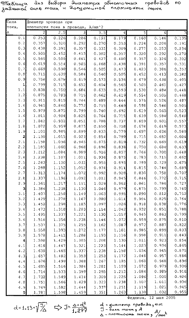

Еще вопрос по току, который может отдать транс. Вторичка намотана проводом ПЭТВ-2 1.32мм. По идее 12А должен этот провод держать длительно без проблем, верно?
12А*37В-30%=300Вт, т.е. по 150Вт на канал
Первичка ПЭТВ-2 0.5мм. т.е. порядка 7А, т.е. больше киловатта, чего хватит за глаза....
Или я сильно ошибаюсь в чем-то?

Этт с чего такие умозаключения? Хм... =ПЭТВ-2 1.32мм. По идее 12А должен этот провод держать длительно без проблем, верно?=
Аха, если создашь условия сверхпроводимости. Попробуй хотя бы 6 амперами нагрузить, потом нам скажешь.

Штатно БП рассчитан на нагрузку 9А
После 3,5А- "бобик сдох"! подшучивать, дразнить

Видел я эту таблицу. Есть еще и такая:
При это эти значения указаны для максимального постоянного тока, т.е. для синуса, а при реальном музыкальном сигнале будут кратковременные всплески до максимума. Я так думаю, что плотность тока в этом случае можно брать в расчет раза в два больше.
И еще очень интересная статья:
http://www.electroclub.info/article/power_sup_amp.htm
