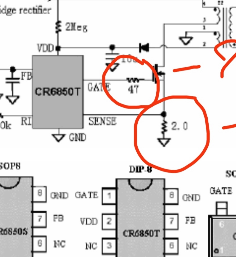

в блоке питания сгорела шим tel18818 и транзистор fsa07n60a. вроде аналог шим cr6850t. а вот с транзистором разбаться не могу. Буду очень презнателен если кто поможет советами нубу

єто 47 и 2 ома?
  IMG_20230228_212243.jpg  111.11 КБ  Скачано: 444 раз(а)

47 точно, 2.0 - скорее всего тоже (интересный способ маркировки с незначащим нулём, но вроде так иногда пишут, да...)

я тоже так подумал. но 2 ом не нашол нашол 2.2ома 2вата . пока не поял так как шимке в нашем магазине не оказалось а транзистр взял hm7n60f

Какой интересно мощности ремонтируемый источник если в истоке 2 ома?

я очень далек от электроники. просто привык всё делать сам) вот и пытаючь вникать) на печатной плате в этом месте по маркировке должен стоять предохранитель. но стоял резистор и довольно крупный по размеру но он выгорел до неузнаваймости
это колонки 2.1 вроде блок должен выдавать +/- 14 вольт сумарно думаю колонки выдают не более 30ват может чуть больше

была земенена шимка. поставил CR6850T. заменен диодный мост. резистор на затвор 47ом. было сожено 2 танзистора на мое мнение по пречине неправельн определенного резистора на истоке транзистора думал что там 2ом но оказалось 0.51ом 2вт.

не болк питания не работал. блок питания и усилитель распаян на одной плате. микросхемы усилителя на удивления выжили
