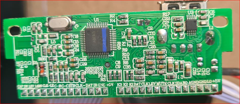

Доброго времени суток!
Есть мультимедиа SVEN MS-2050 которую выключили и больше она не включается. При подачи питания нет никакой индикации но вроде должно на дисплее показывать OFF или что-то другое. Питание на процессор 5В поступает и уходит на плату индикации. На плате есть 2 кварцевых резонатора на них есть генерация. В общем думаю, что причина данного поведения процессор или его прошивка. Маркировка АС1631. LED драйвер AIP1629.
Вопрос собственно в чем, можно ли где-то найти прошивку для процессора и есть ли смысл её искать так как я не нашел документацию на него или может есть варианты заменить сразу всю плату? Кнопками управляет LED драйвер но так как при подаче питания нет никакой индикации то думаю до них дело еще не доходит. Буду признателен если сможете дать какой-либо дельный совет. Может что-то ещё кроме питания и генерации есть смысл проверить. Микросхема усилителя BT2313M.
  sven.JPG  102.52 КБ  Скачано: 896 раз(а)
