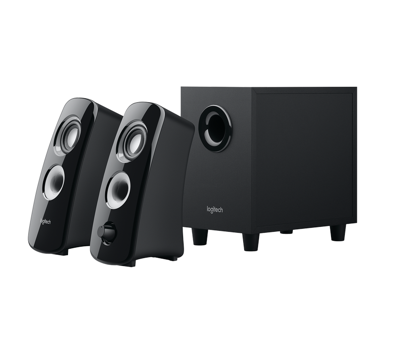

Однажды в акустической системе Logitech Z323 при подаче питания раздался хлопок.
Вскрытие показало, что хлопок с взрывом микросхемы произошел в блоке питания. Я нашел неисправность, купил элементы на замену... Но потерял плату блока питания недовольство, огорчение Вероятно, оставил в ячейке хранения в магазине.
Вот теперь ищу замену.
Судя по выходным кондерам, там не более 25 В.
Есть желание подключить внешний блок на 19 В, 4,5 А.
Но не получу ли еще один хлопок? улыбка
12 В будет достаточно?
Может кто ремонтировал, и скажет какое напряжение требуется усилителю этой акустической системы?

Ну вообще то если усилок на микросхеме то в даташите на неё питание обычно указывают.Если на транзюках то можно давать с лабораторника начиная с 12 вольт,поставить ограничение тока в 1 ампер чтоб не бахнуло.
Да, согласен, рабочий вариант. Завтра гляну (железяка на работе). В интернете встречал, что товарищ от 12 В запитал. Но это давно было написано. Мне кажется, это маловато.

На микросхему обычно пишут в даташите от и до сколько можно давать

Да, спасибо за совет. Нашел даташит. Подавать можно от 8 до 24 В улыбка
Пока ковыряться времени не нашлось. Надо будет сопротивления у динамиков замерить, и на этой основе более определенное значение верхней границы напряжения установить.
Плохо только, что мощность указывается в китайских ваттах улыбка

Запитал от от 12 В. Нормально.
Запитал от блока питания ноута (19 В). Тоже нормально, но в месте контакта микросхемы с радиатором (по совместительству экраном) греется так, что рука не держит. Уж очень тоненький лист алюминиевый используется для этого.
Пришлось искать такой же по габаритам, но для питания внешних жестких дисков. Использовал от внешнего WD двухвинтовый 12 В, 4А.
ЗЫ, оказывается найти за разумные деньги такой много труднее, чем от ноутов.
