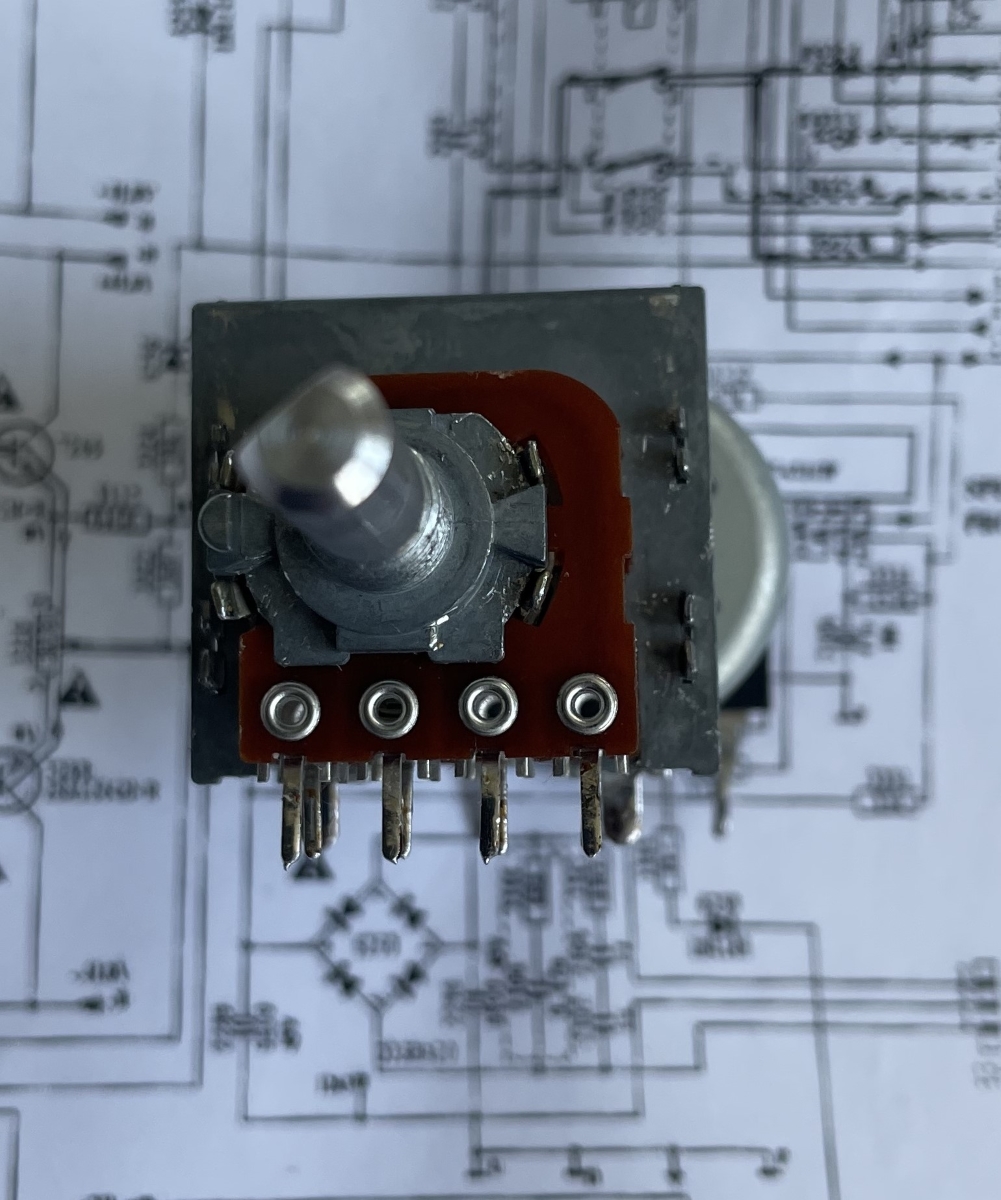

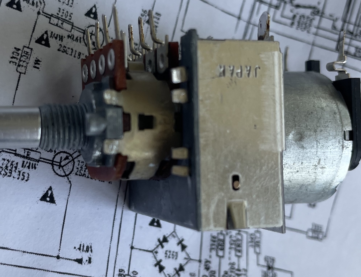

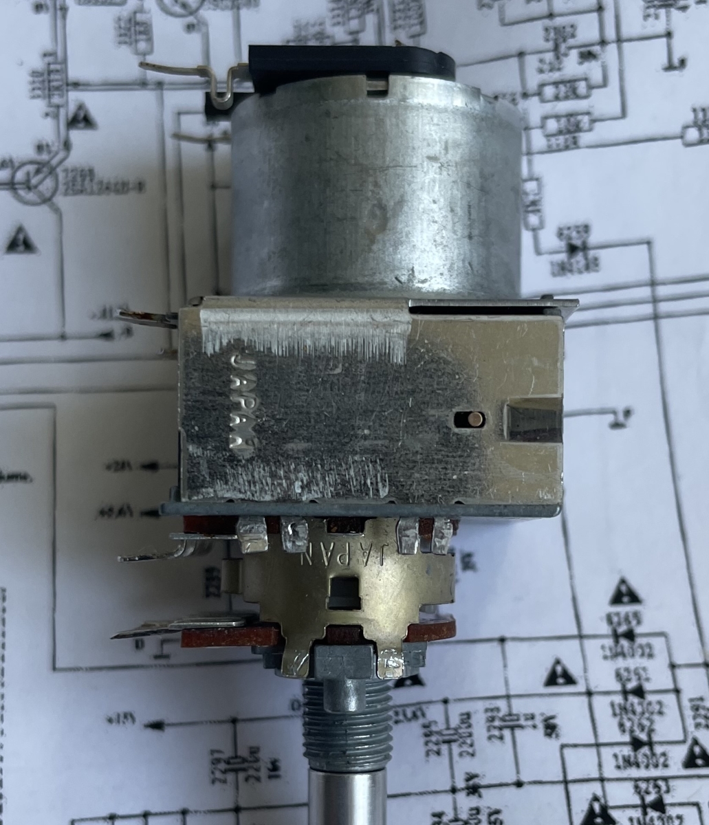

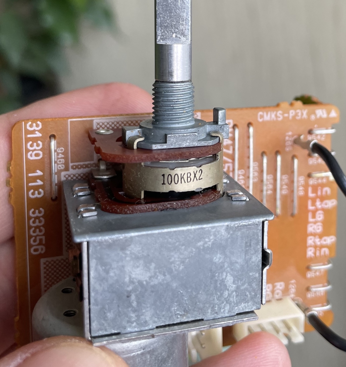

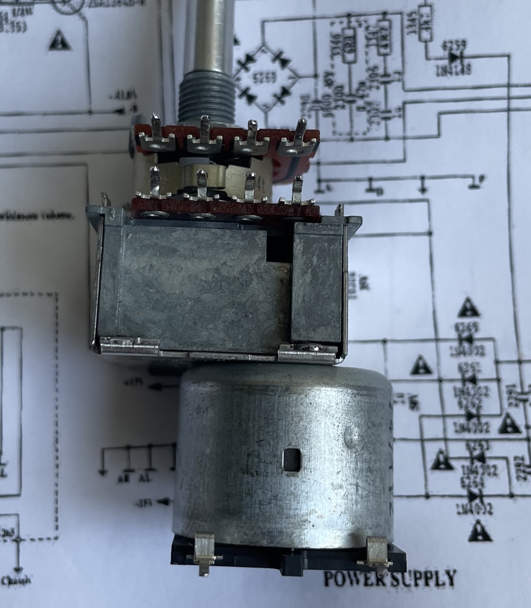

Всем, привет!
Не работает моторизированный потенциометр ALPS RK16312 (100KBX2).
Сперва одна половина "шуршала", а потом окончательно умерла.
Выпаял, прозвонил - токосъемник в обрыве.
Пробовал, на всякий случай, через щели капнуть "Контактом" и попроворачивать. Не могло.
Пытаюсь разобрать, чтобы нормально протереть контактные площадки и подогнуть контакты токосъемных пластин, но не выходит. Все "усы" отогнул, стопорную шайбу в редукторе снял, а дальше никак.
Боюсь сломать, т.к. в продаже таких нет.
Судя по всему, нужно каком-то образом разобрать редуктор и уже изнутри отогнуть оставшиеся пластины кожуха самого потенциометра.
Помогите, плиз, может кто-то уже разбирал подобные регуляторы.
Спасибо!

Сообщение #2 От 18/08/2024 07:21 цитата
Чистка врядли поможет, возможно трещина в плате или износ проводников. Поискать замену. Если пульта нет, то
можно без движка.
thunderalex75
Сообщение #3 От 19/08/2024 11:46 цитата
Разобрать так и не смог.
Пульт есть. На другом форуме подсказали такой вариант:
https://www.aliexpress.com/item/4001272029806.html
Буду заказывать.
