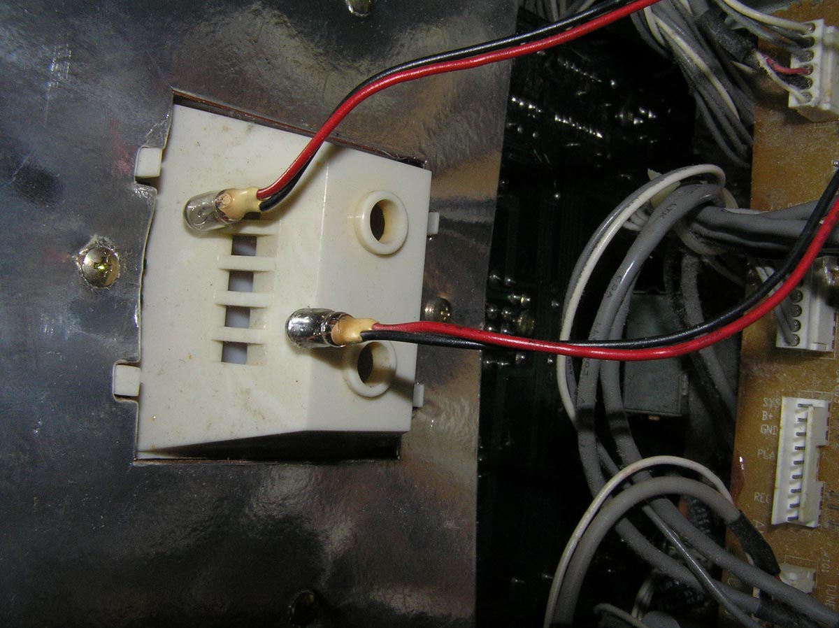

Сообщение #15 От 04/09/2024 16:03 цитата
юрий911, А как обойти Можно этот переключать 220v 110v. он жи выставляется 220v. Я попробую перемычку поставит на 1. 2, если заработает с переключателем. нужно что то придумать.
улыбка
ДОБАВЛЕНО 04/09/2024 19:25
Перемычку поставил, не чего не изменилось. А может у меня он на оборот на 110в включен. Белая полоска тоже показывает какое напряжение включено на данный момент. 220в включено. блок холодный. не чего нет с него.
http://file.sampo.ru/s8vzj3/
