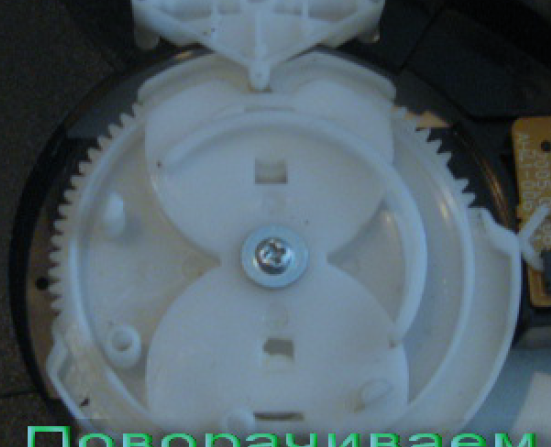

Одним словом лоток перебрал , но по идее при закрытом лотке должен подыматься столик, но он не подымается, все сделал согласно вот этих данных http://monitor.espec.ws/section9/topic156863.html но там нет про положение как вставлять чтобы поднять глаз, фотки не могу выложить , пишет , что я достиг максимальную норму закачек

вобщем интересует положение програмной шестерни и пиптика что возле самореза по центру где саморезик, инструкцию по сборке выложить не могу пишет квота какято!

serega-64, смотрю заново, попробую перебрать по картинкам, ссылку я дал, там посмотрим, может какуюто мелочь упустил, лоток постоянно весжает и выезжает, столик не подымается, хозяйка соседка родителей не зимовала в доме и естественно не топилось, с ее слов началась такя хрень, но детишки уже покопаться смогли

serega-64, да нашел косяк один, сам видать не увидел, вот здесь, там где контролер были выступы, а по инструкции быть не должно, жаль аппарат, но читает только сиди диски, может ваще откажуться я соберу и отключу чтобы не работали диски, не долюблюю я механику

mileshca писал:
были выступы
Заметно, что снесли и там на шестерне зуба не хватает вроде, как бы. Жаль потраченного времени после криворуких.

serega-64, я пересмотрел еще раз все, короче по фотке последней выступы на шестерне в лево и в низ, а я поставил в право и вниз, счас собираю заново и попробую, их сынишка даже предохранитель на 4 ампера убил, сказал что лампочка перегорела, спросил какя, указал на предохранитель смех

я про выступы на шестерне там где коромысло, один круглый второй как бы срезанный, смотри крайнюю фотку

норма все собрал, темку закрываю, но схему на данный аппарат в тырнете не нашел
