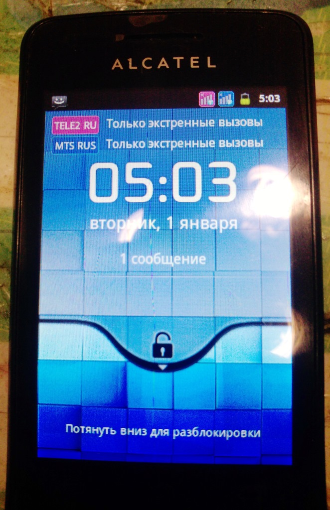

Сообщение #24 От 09/12/2014 19:50 цитата
Вот что имеем на дисплее
 Размер файла:  202.52 КБ
 Просмотрено:  364 раз(а)
Сообщения: 17970
Сообщение #25 От 09/12/2014 20:34 цитата
Как вариант попробовать позвонить на сервисные бесплатные номера или сделать запрос баланса.Симки я так понимаю в других телефонах работают и не заблокированы оператором.В ручном режиме поиска сети операторов видит и как себя ведёт при попытке регистрации в сети своего\чужого оператора связи?Похоже на проблемы с передающим трактом.
