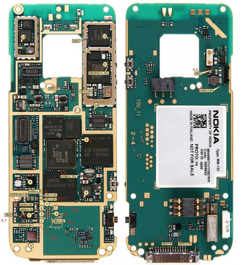

телефон после воды,неработала симка и зарядка-после отмывки телефона-висело потребление,С6595 сильно грелся,заменил-потребление упало,но телефон не включается,на кногпке включения 4,59 вольта,при подкл.к блоку питания - 0,01Ампера,и дальше никак!

polistirol, схема в свободном доступе,делай измерения,девайс у тебя!

девайс у меня,схема есть,измерения на фото красным выделил

polistirol, кнопки на утечку,проверены?
Сообщения: 17969
Сообщение #5 От 24/05/2015 23:11 цитата
по току на кнопку вкл. реакция есть и сколько?

0,01ампера
Сообщения: 17969
Сообщение #7 От 25/05/2015 22:36 цитата
т.е при ненажатой кнопке 0,а при нажатой 10мА-я правильно понял?При отпускании кнопки вкл потребление остаётся или пропадает?
ДОБАВЛЕНО 25/05/2015 22:42
Чего-то в вашем рисунке напряжения на проце сильно завышены чем вы их мерили???С такими питаниями проц бы калился как дурной и ушёл бы на тот свет,а вы попали на заказ рпл или поиск пары голливудская улыбка

n max писал:
И на кнопке вкл 4,5в.Может он подаёт на тел 6-7вольт и уже всё умерло?
Ну как вариант в тестере села батарейка и он врёт в показаниях (в моём тестере такая херня).
Сообщения: 17969
Сообщение #9 От 26/05/2015 00:05 цитата
Ну так пусть померит нормально и делов то.
7 вольт многовато буде усилок может в короткое уйти смех

polistirol писал:
на кногпке включения 4,59 вольта,при подкл.к блоку питания !
от скольки вольт идет запитка телефона?
такое питание будет когда подать на тел.около 5 -ти вольт!
polistirol
Сообщения: 19
Сообщение #11 От 27/05/2015 18:14 цитата
на тел. подаю 3.8 В /800 мА !от блока питания.
Сообщения: 17969
Сообщение #12 От 28/05/2015 21:41 цитата
тогда почему на ваших измерениях Vbat получается 4.6 ???Чёт я не вкурю подмигивание

n max, может самопальным блоком каким нибудь пользуется! улыбка

тогда осталось поверить тестер. улыбка
