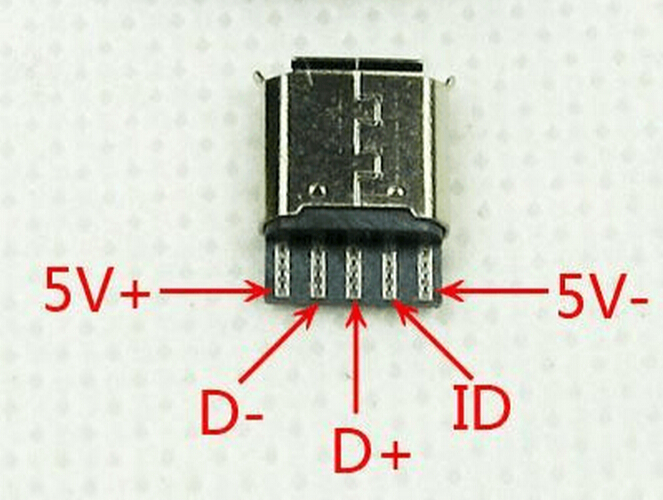

Заменил нижнюю плату, проверил шлейфы- без изменений. На компьютер не реагирует. Зарядка 470 мАч.
Экспериментальным путем выяснил, что если замкнуть контакты D- и ID зарядка идёт нормально. Один кабель так сделал и принимает положенные 2А. Есть мысли что за бред? хммм...

Прозвонить D- и D+ относительно земли.Скорее всего проц зашиблен.
На гсм форуме ват об этом написали

n max писал:
Если да, что проц менять? улыбка

Сообщения: 17923
Сообщение #16 От 16/01/2022 12:29 цитата
Владислав XOLOD писал:
n max писал:
Вместе с флешкой т.к. они привязаны и с чужим проциком тел станет невключайкой и прошить не получиться.
Т.е. пару проц\флеш брать с донора или материнку поискать на али или на авито биток купить и перебросить-так проще будет-проц вы врят ли осилите поменять
