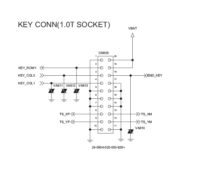

На колекторе правого транзистора(ножка 2 микросхемы) 2.1 в.
А должно быть?
koctjntin
Сообщения: 336
koctjntin
Сообщение #18 От 22/10/2013 01:14 цитата
cliviy писал:
А должно быть?
думаю столько же сколько на акб.
ДОБАВЛЕНО 22/10/2013 02:15
Проверте.

На кл. vbat . Сколько на кнопке вкл.? :-(

На кнопке вкл. центральный вывод - vbat.
