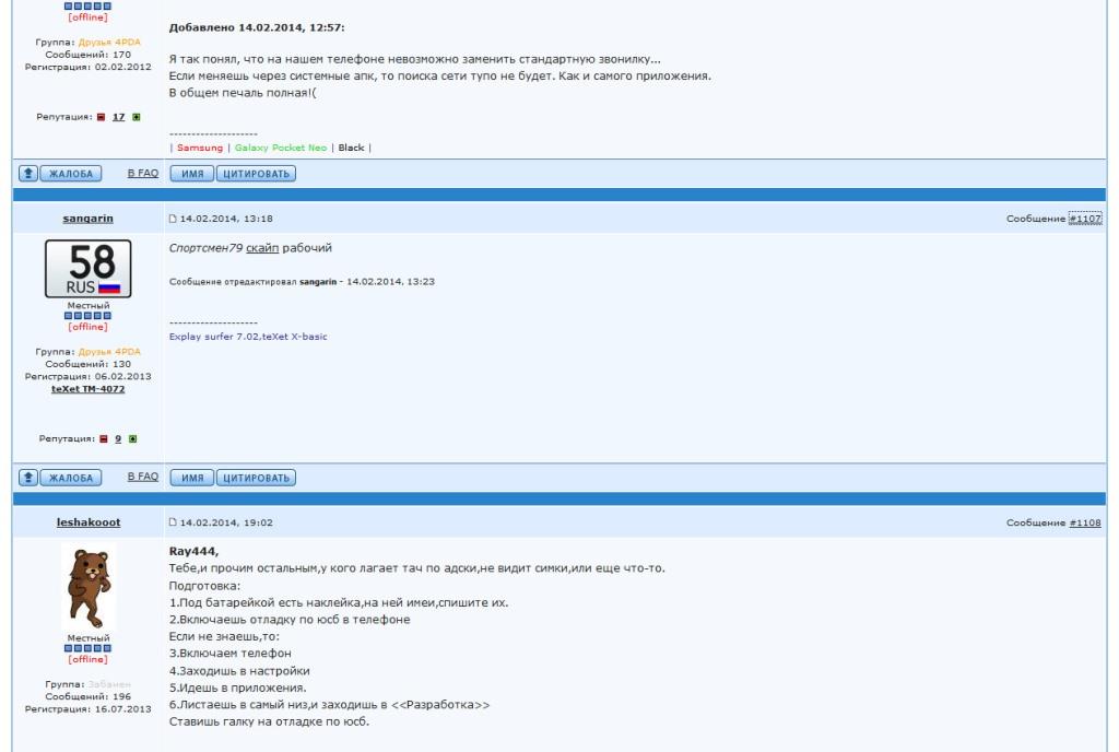

Сообщение #1 От 05/12/2014 01:17 цитата
Что можно сделать?? телефон видит симки но сеть не находит.Сброс до заводских настроек делал--не помогло.

Сообщение #5 От 06/12/2014 09:45 цитата
И что мне этот пост расскажет?

Сообщение #6 От 06/12/2014 13:38 цитата
тогда следующий под номером 1108 там то что надо написано
