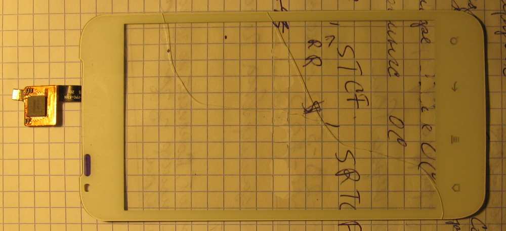

Здравствуйте!
Треснул сенсорный экран на китайском смартфоне. Он хоть и китаец но стоил почти 200$. Поэтому имеет смысл попытаться поменять сенсор.
Проблема в том что производитель телефона нигде не указан...
Думаю найти визуально похожий один в один сенсор и попробовать.
Экран емкостной мультитач. На шлейфе есть микросхема.
Отсюда вопросы.
Сколько существует разных интерфейсов подключение емкостных экранов? Или здесь та же ситуация как с резистивными - что работать в любом случае будет лишь бы подошел по габаритам?
Контроллер сенсора на шлейфе

улыбка улыбка на сенсоре надпись видел?
на шлейфе

Да в этих сенсорах проблема в том ещё,что микросхемы на шлейфах имеют разные прошивки-посему проблем хватит

На сенсоре написано: SU HLX21 XS 1205
На шлейфе: SU-HLY L21 FPC-5306 2012-04-25 ZD
На чипе: FT5306DE4 ERF 161F
Если прошивка будет другая то я перекину микросхему с старого сенсора.
Сообщения: 17966
Сообщение #5 От 03/10/2013 14:46 цитата
перекинуть это можно

http://www.aliexpress.com/store/product/New-original-SU-HLY-L21-FPC-5306-touch-screen-external-screen-handwriting-screen-delivery-plastic/918369_870406306.html
