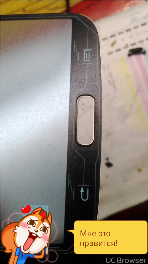

Добрый день.
Заказал тачскрин на Samsung Galaxy Mega 6.3 GT-i9200. Пришел, и на обратной стороне где клеится к дисплею, есть синеватая пленка. Толстая, где 05 мм.
Вопрос. Что за пленка и нужно ли снимать или это клей на УФ. Впервый раз такой тач встретил.

Фотки нельзя сначала, а потом уж отдирать там все?

Сообщение #5 От 05/08/2016 12:13 цитата
Сейчас, фотки закину.
ДОБАВЛЕНО 05/08/2016 13:15
Вот
ДОБАВЛЕНО 05/08/2016 13:16
Вот еще

пленка должна просто руками сняться, для чего там УФ клей-то отвердевший будет? Только после чьей-то "тренировки" если....На эту модель вообще партиями бракованные сенсоры попадаются.

Сначала надо подкинуть сенсор и проверить на работоспособность,потом уже отдирать синяя плёнка должна сниматься без проблем канцелярским ножиком
После снятия плёнок предъявить претензии поставщику уже не сможете.

Но она так крепко сидит, эта пленка. Попробую сенсор.

Феном для волос дунуть подмигивание

Продолжаю настаивать на варианте "только руками" улыбка
Не должно быть усилий чрезмерных, как и нагрева-тачи легко из строя вывести деформацией слоя!
Если не снимается пленка нормально-брак, менять( может даже поставщика).
