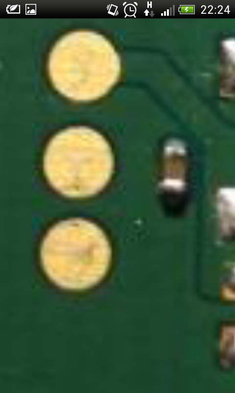

или часть схемы, оторван контакт системного разъёма на плате, не могу найти место на плате где можно подцепиться к контакту usb разъёма.
стрелкой показан оторванный контакт

Он заряжается без проблем, но не определяется компьютером, как устройство, думаю из-за отсутствующего контакта.

Это да, у меня схемы на него нет(хотя пятаки там рядом наводят на мысли)), под микроскопом подпаивался к таким остаткам, немного расчистив-распаяв точку и затем цапон-лаком фиксируя "волосок" на плате, а затем уж-на разъем без натяга...В межслой уходит скорее всего, да еще может "всплыть" где не легче подобраться.

Всё правильно пишите, но пятаки только три соединены с разъёмом, я указал цветными полосками , ещё один минус (-), и один (оторванный) не подходит ни как. Хочется найти схему, но если не удастся, то буду ковырять под микроскопом.

Так очень вероятно, что где оторван-под микроскопом там будет махонькая дорожка в плату "нырять" и на поверх-ти только блестящая точечка осталась.
Вот там и надо аккуратно припоя-чтобы тестером вызвонить ее на пятак, если получиться пятак нащупать-перемычку на разъем с него уже.

да не нужно тот пятак трогать, 2 контакт то отг хост и к юсб он не имеет отношения...темболее в теле его нет)))
у тебя 3,4 замкнуты между собой!

и почему у тебя фиолетовая на корпус перемычка а желтая на плюс? это же сигнальные

первое фото. у тебя снесен резистор
второе , места под два конденсатора там и ищи D+ D-
третье снизу две контрольные точки d+-
сверху vcharge

Сегодня порылся в мешке с "донорами", а он - 4027 лежит там себе с разбитым экраном. Вызвонил контакты-как у Вас на фото, только я на пятаки вызванивал, т.е. на вашем фото продлить до пятаков 3-х нижних-верно, верх понятно, под ним-в никуда похоже улыбка
Насчет элементов-фото не очень, но сравнить можно, чего нет.

да ниче там продлевать ему не надо, там надо только козу убрать между dat+- и все...
