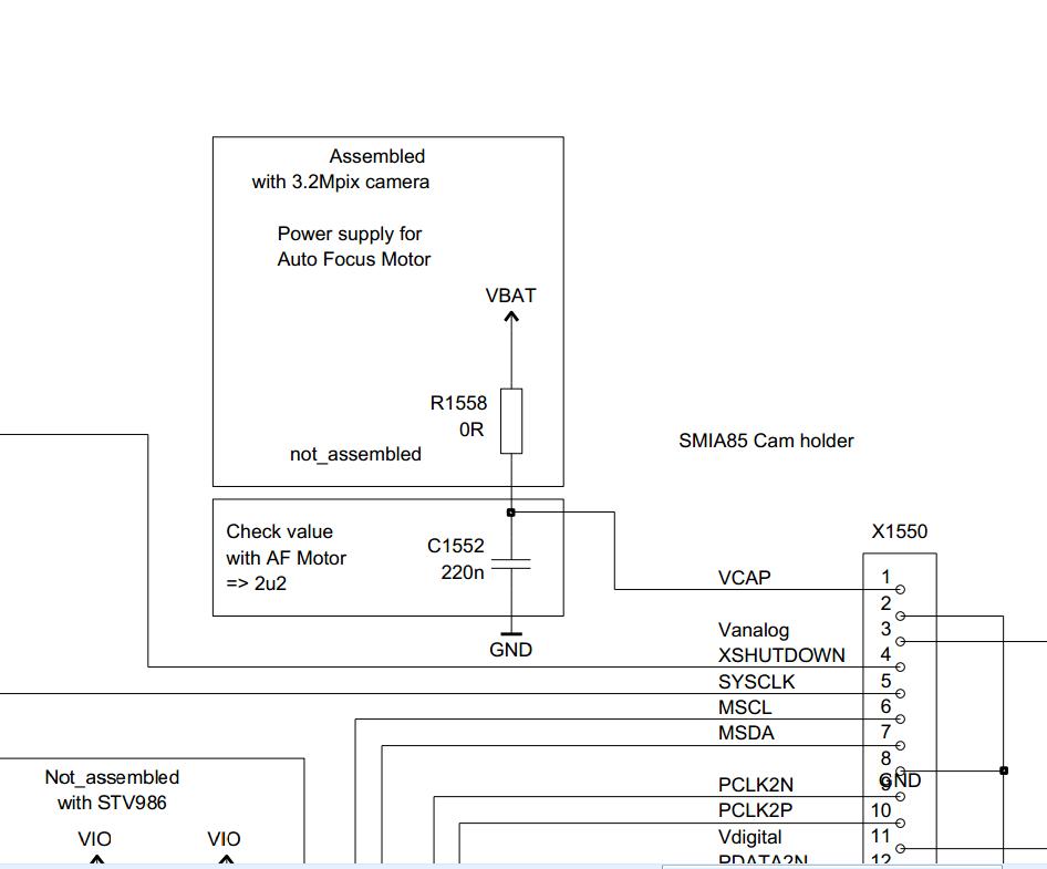

у телефона не было подсветки, камера работала, можно было увидеть, что она работает. Вскрыл защитный экран, отремонтировал подсветку. Теперь камера не работает. Они взаимосвязаны как-то?

на этом участке схемы не нашел R1558. я так понимаю он не нужен в моем случае? кондер есть, сопротивления судя по пайке не стояло (VBAT)
  Новый рисунок.JPG  59.14 КБ  Скачано: 429 раз(а)

как вариант хреново экран вскрыли либо дорожки цепанули или детальки,лучше зацепить тел к боксу пройти тесты мож чего и напишет-если тел оригинал
подсветка питаеться напрямую от батареи камера через стабилизаторы,связи между ними никакой можно вытащить камеру и прозвонить шины данных и управления на обрыв(если плату грели чем нибудь)
ДОБАВЛЕНО 27/10/2012 18:01
на рисунке написано что резик устанавливаеться вместе с камерой3.2мпикселя и питает мотор автофокуса

замерил номиналы обвязки, отреболлил микруху. Саму камеру задеть не мог, она далеко. нет картинки. может стоит rapido перекатать?
