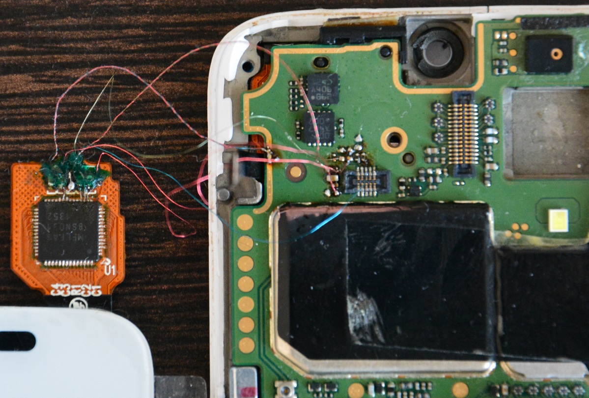

Андрей127
В общем, пришлось вернуться к этому телефону. Лог. анализатор ждать не раньше, чем через месяц. Подцепил навесным монтажом предыдущий тачскрин, у которого на шлейфе образовалась трещина(до трещины работал), предварительно вызвонив первый оригинальный шлейф от разбитого тача. Удивительно, но тачскрин вообще не реагирует на нажатия. Все снимаю, ставлю следующее стекло, которое отрабатывает от многократных нажатий - работает так же. Припаиваю опять предыдущий - не работает. Прошиваю - не работает. Ставлю на него контроллер от тача,который работает от многокр. нажатий - не работает. При этом проц. пытается общаться с контроллером(об этом говорят четкие пульсации от RST-возможно отрабатывает побайтово, видны пульсации сигнала INT. Ну а I2C не отследить, вроде идет передача, анализатором будет виднее. Питание 2.8V четко подается с включением, с выключением - падает на ноль, остальные сигналы становятся в "1") SDA и SCL подтянуты к питанию 4.7КОм - проверил,так и есть. INT без подтяжки,хотя по схеме должен стоять R905. Резистор ставил - без изменений, хотя уровень становится четче, тестером импульсы не срываются. К земле стоят что-то вроде симметричных динисторов, пока снял эту защиту, чтобы исключить их влияние - не помогло. RST тоже подтягивал - бесполезно. В общем, на тот тачскрин, который хоть как-то работает, это никак не повлияло.
ДОБАВЛЕНО 21/02/2017 08:30
Конечно, подкинуть еще новый тачскрин,уже третий по счету - проверить. Но нет его, заказывать новый - клиент вряд ли согласится, тем более настораживает то, что оба тачскрина работали и вдруг без причины перестали работать. Тот, что цепляю навесным - тоже не понятно, что ему нужно.

Андрей127
| Укоротил в два раза провода, еще раз подцепил - бесполезно. Сигналы какие-то проходят, тачскрин этот вообще на нажатия не реагирует. Здесь остаются, думаю, два варианта. Заказать новый отдельно тачскрин - подкинуть, если что его клеить под УФ, либо ждать анализатор и точно установить причину. |
Андрей127
| Подкинул отдельно тачскрин, все работает(надолго ли?уже третий по счету). Вклеил под УФ, подсветку поменял - поставил со старого модуля(ох, уж эти LCD!). |
