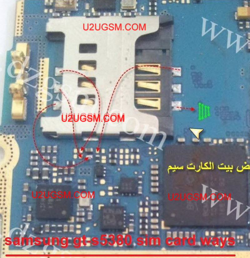

Oysters t74 mri 3g оторвал слот двух стмочнвй нужна схема
Сообщения: 17970
Сообщение #21 От 15/04/2017 18:24 цитата
На вашем планшете нарисован односимочный вариант 3 контакта с одной стороны и 3 сдругой,+4 квадратика непаянных

когда я отпаивал сим держатель и я отпаивал фенам и она подджарилась и потом шевелнул и оторвал кантакты а вообще при какой температуре отпаивать нужно у меня гдета было 400гр а паяльником я бы повредил контакты тоже .
Сообщения: 17970
Сообщение #23 От 15/04/2017 19:57 цитата
греть надо с противоположной стороны,потом пошатать зубочисткой и когда он разъём поплыл снять этой же зубочисткой или пинцетом.Температуру и поток подбирать экспериментально,тренируясь на неиспр.телефонах

если смотреть по питака так они и нарисованы как вы говорите 3 контакта с одной стороны 3 контакта здругой стороны а 4 квадрата те медные видимо не куда , а вот те квадраты я рисовал как на рисунке туда крепилась жестянка с одной стороны и с другой стороны припаиваится по бокам видемо эта корпус . получается 8.7.6.5.4 контакты не нужны можно не вастанавдивал 8 контакт .

Односимочный выглядит так

а я так и делал намазал флюсам потом начал греть феном при температуре 400гр она у меня не поплыла а подджарилась )))) потом я дёрнул пинцетом и оторвал кантакты может стоило убавить температуру но тогда бы я его не отпаял при низкой температуре .
ДОБАВЛЕНО 15/04/2017 21:16
n max писал:
спасибо ну вот значить правильно я щттал с того края мне не нужно было 8.7. не вастанавдивал к статье получается для двух симочный , 6 с одной стороны 6 с другой так я понял ?

нет не понял с боковой чтоле стороны а я грею па часовой стрелке и грею а нада как? ик станции у нас не продают я в Китай кое как нашел фен на заказ и то не было чем паять . к стати новая схема вот нарисовал зачеркнуть это правильно будит по три контакта паяеться будет с обеих сторон . Это я нарисовал для одного симочгой думаю правильно . [img][/img]
Сообщения: 17970
Сообщение #29 От 15/04/2017 23:37 цитата
С противоположной это с другой стороны платы прямо под симкодержателем.

походу для двух симочный придется вастанавдивал 7 контакт так как получается на сим приемники 4 контакта . а 7 нога как раз в обрыве может тогда если не получится поставить одна симочная так как там идет 3 контакта.
Сообщения: 17970
Сообщение #35 От 16/04/2017 10:46 цитата
Если вам одной симки хватит то можно и поставить+найти односимочный проще будет

тут вот у двух симочный еще крепится жестянка на 4 контакта как я рисовал ,по бокам а у одного симочной тогда как жестянка будит крипится у одной симочный получается по бокам припаивать по два контакта а два контакта по бокам будут пустые она так будит работать сим приемник ?
Сообщения: 17970
Сообщение #37 От 16/04/2017 11:23 цитата
Вот так как на картинке сможете припаять подмигивание

смогу а что у одной симочный по бокам жестянка паится на 4 контакта ? у двух симочный тоже по бокам на 4 контакты паяится ? вот про эта реч жестянку я пишу . [img][/img]
[img][/img]
Сообщения: 17970
Сообщение #39 От 16/04/2017 15:13 цитата
Паяется на 4 контакта для того чтоб не отвалилась,когда будете симку вставлять

так эти 4 контакта по бокам значит не за что не отвечают как я притпологал это минус , а у одной симочной тоже такая жестянка с 4 контактами ?
ДОБАВЛЕНО 16/04/2017 16:42
кстате 2 нога у меня зовониться на контакт с боку куда жестянка паяится видимо этот 2контакт тоже на минус приходит .Вот снимок пометил как у меня звонится . [img][/img]
