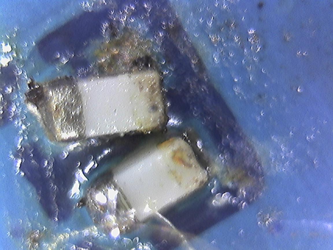

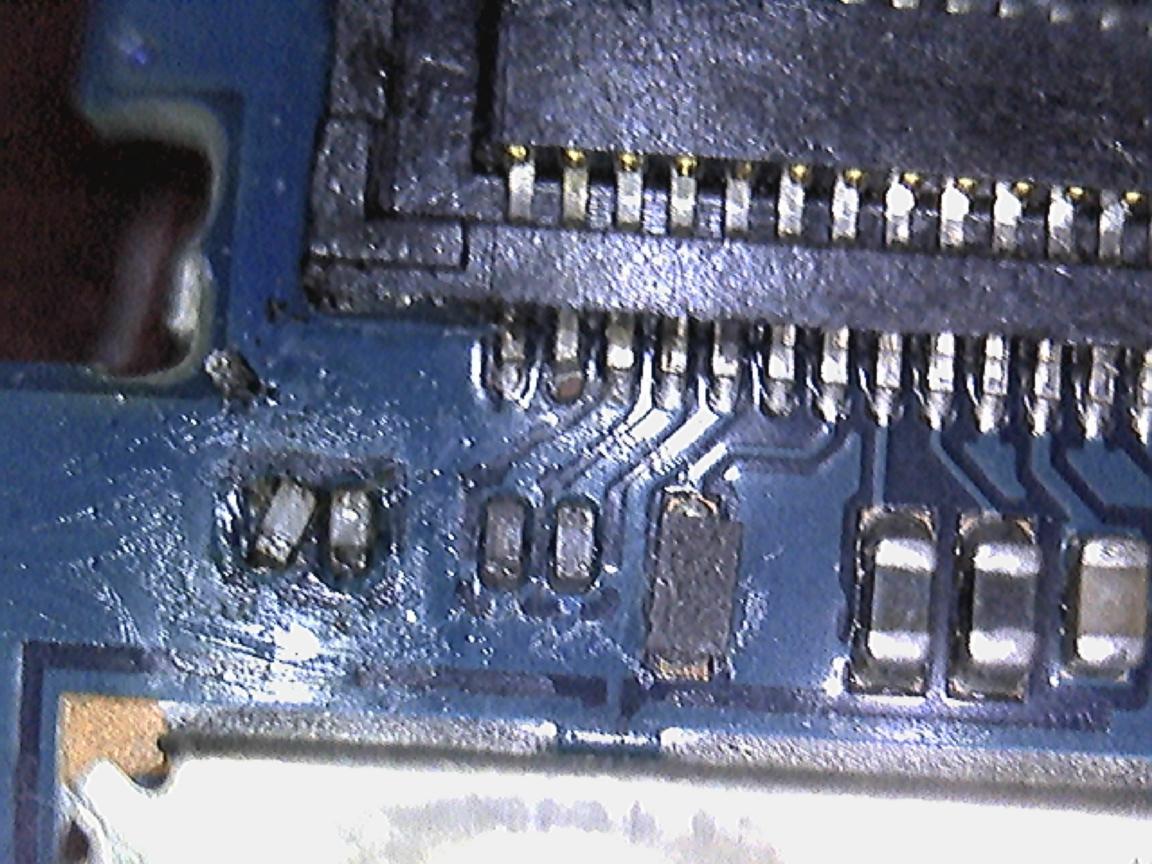

Всем привет! Попал в руки утопленник LG Q6, матплату после промывки и просушки удалось оживить, но после длительной зарядки телефона он перестал подавать признаки жизни. При осмотре под микроскопом рядом с дисплейным разъемом обнаружил две детали с одним отпаявшимся контактом. Попытался подпаять, но они ни фига не паяются и вот-вот отвалятся. Нужен совет, что это за элементы и что с ними можно сделать?

дороги под ними окислились вот и не паяются.
Похоже на мелкие конденсаторы,до 100пф.если одним концом на массу,и без них должно работать.

кондёры надо было с доноров, с аналогичных цепей дёргать, у этих "чашки" отгнили....
При подключенном ЗУ что на конт.АКБ, потребление? Ничего не раскаляется в этот момент на плате?
При удачном оживлении - срочно снять инфу, если нужна, далее - мина замедл.действия любой утопленник, n max, rommy, всё разъяснили.

Да скорее всего под шарами окись. Хочешь поднять, перекатывай все. Но есть ли смысл?
