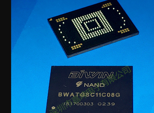

всем привет! так лежит плоншет без дела вообщем он потух я отпаял флешь там bwatgsc11c08g а вот снимок е у меня такаеже к стате получится ли на неё накатать шары с наружи она заляпана вроде не повреждена если да то как нактать на нее ары трофорета нету подскажите какой нужен трофорет как он выглядит ? я видел наност пасту греет феном и получаютьс шарике через трофорет какую нужно пасту и трафорет может паказать нужный за рани спасибо 7

Можно и универсальным накатать шары.В магазе такой бакса за 2-2.5 можно купить.Тюбик дешёвой пасты где то столько стоит.
Флешку лучше на программаторе проверить дохнут они доволи часто |

| спасибо! а трафорет какой нужен для такой флешь не подскажешь ? а можно ли обычным флюсам накатать паяльным шары через трофорет вид там идет тоже флюс с оловом она не на катает шары ? а про как паста называется про каторую вы говорите ? ну у меня программатар только mine pro tl866a под такую флешь насадке наверно нет я так понял прогромматор должен определить опряделяеться или нет ? а может она и дохлая флешь эта тоесть накатать шары на нее толку может не помочь ? если она дохлая может по этой причини у меня шла учечка тока ? к стате а без этой флешь я могу определит если учечка тока или он тоже пакежет учечку тока без отпайке флешь как проверить ? |
Сообщения: 17928
Трафарет BGA153
Шары с обычным флюсом можно накатать-нужны шары 0.4мм.
Если флеш дохлая будет невключайка или зависнет на заставке.
Программатор с поддержкой этих флешек самый дешёвый это RT809
Программатор проверит определяемость флешки так же чтение и запись+конфигурацию загрузки и наличие всех нужных разделов там их обычно не меньше 3,но бывает и больше. |

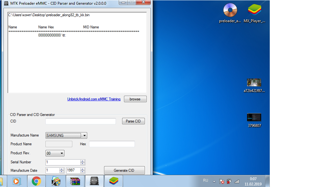

в прошивке есть у меня токой файл rpeloader.bin а вот такой утилиты нет preloader emmc parser тоесть как я понил нуджно это файл от планшета rpeloader.bin забросит в эту утилиту preloader emmc parser и она покажет какие флешь нужно ставит я так понял ! это делать нада без подключения планшета от ноутбука ?
ДОБАВЛЕНО 09/02/2019 23:59
нашал вот эта не она MTK Preloader eMMC Parser (Утилита) ? он вархиве нада скачать е понятно а как туда файл закинут rpeloader.bin |
Сообщения: 17928
| Жмёте на bpowse и указываете на файл если прога ничего не напишет значит прелоадер у вас универсальный и ему пофиг на тип флешки(правда такое редко бывает) |
