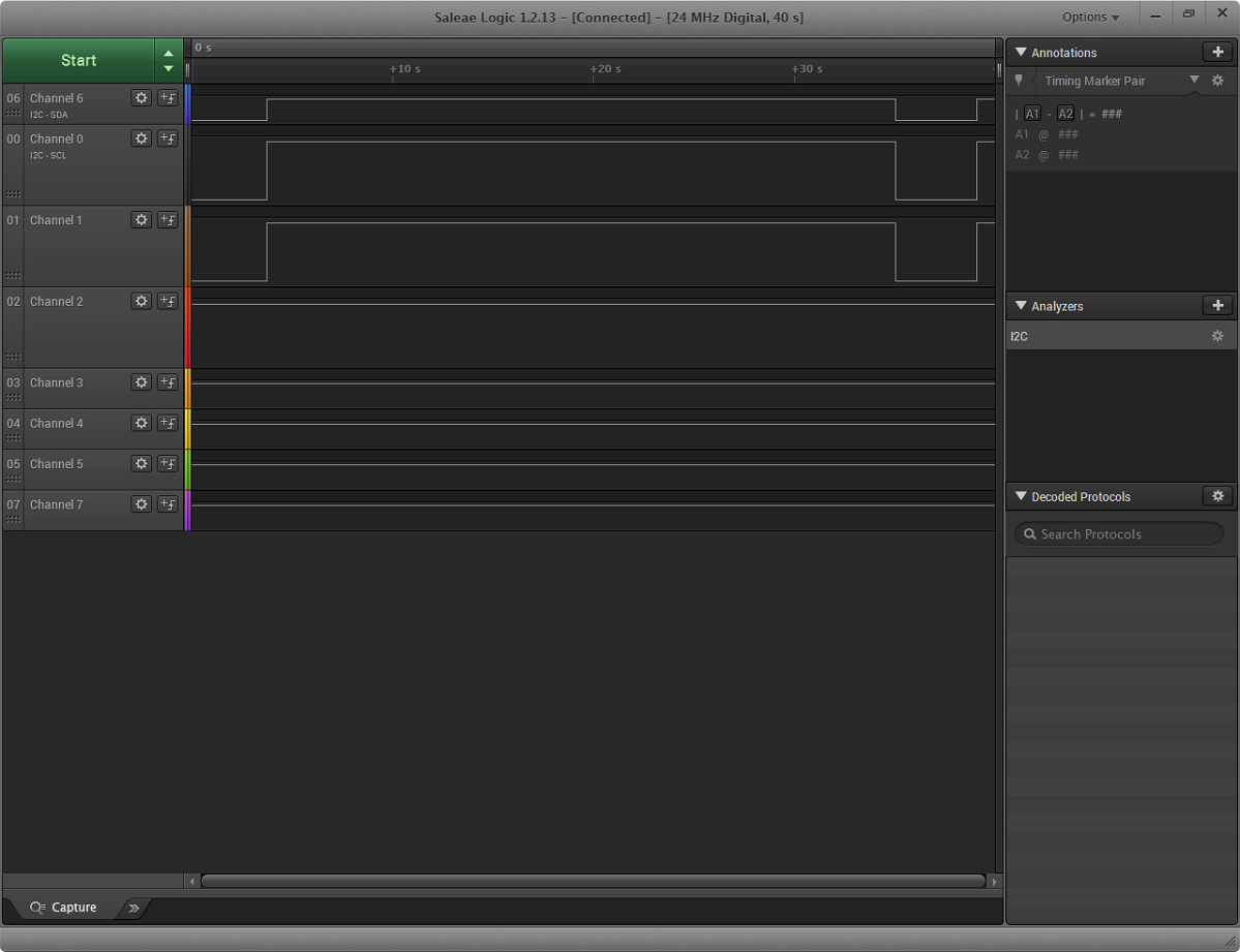

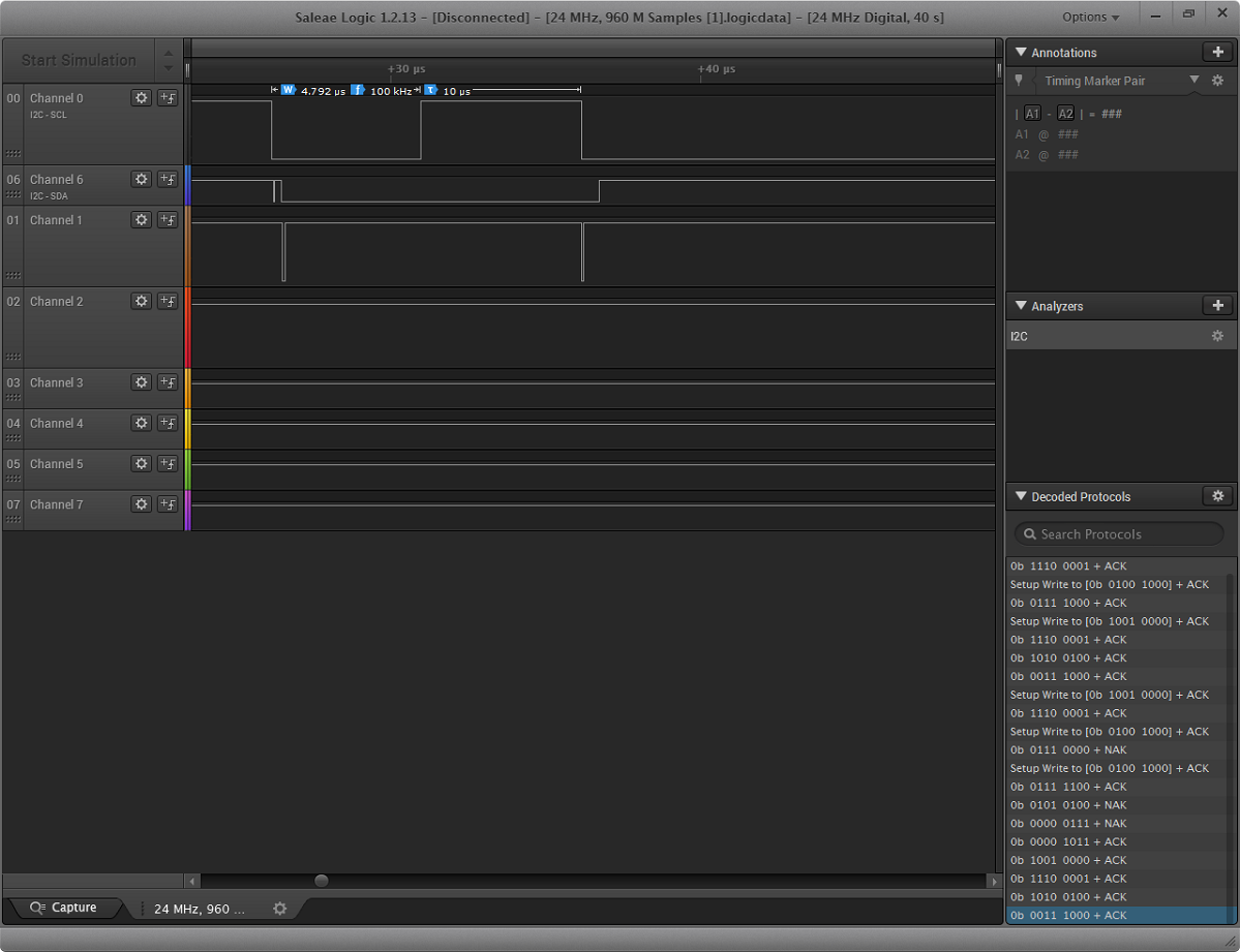

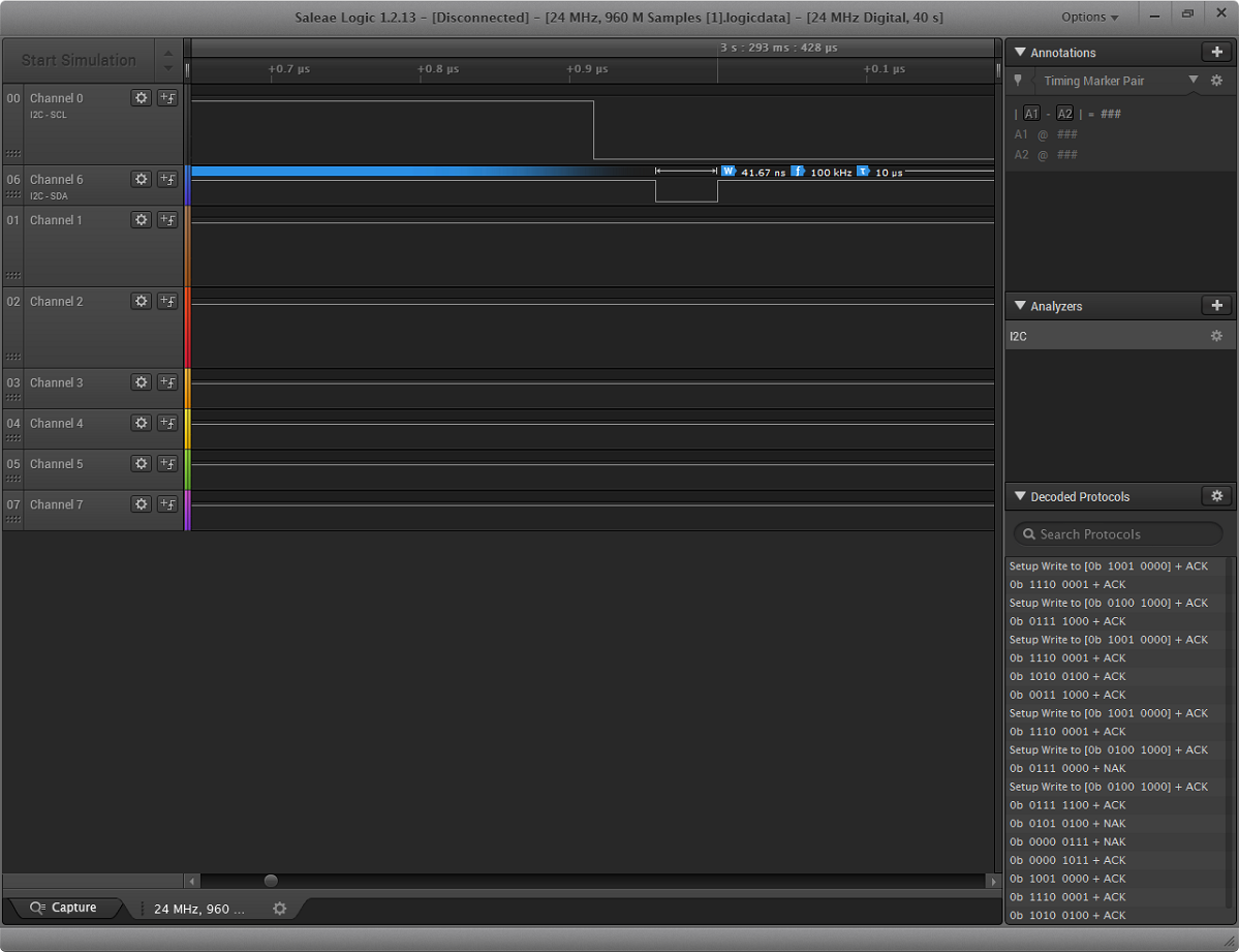

Очищен, местами пропаян(разъемы тачскрина в том числе). Проверил подтягивающие резисторы. Прозвонил от контроллера тачскрина до резисторов, в порядке. В режиме прозвонки диодов тоже все впорядке, от массы до резисторов подтяжки показывает тестер примерно одинаковое падение напряжения. Питание 2,9V, уровни сигналов 1,65V. Все б ничего, обычно менял тачскрины не глядя, но чего-то не дает покоя случай. Сигнал "Rst" не реализован в телефоне, три сигнала SDA, SCL, INT задействованы. Четвертый ID изначально сидит на массе. Вывел через анализатор сигналы, теперь сижу, "ковыряюсь", пытаюсь понять, что неисправно:процессор-контроллер-стекло.
Первое:во время загрузки телефона.
1Старт
2После передачи первого байта и первого подтверждения на следующих байтах на SDA порой прослеживаются непонятные наносекундные всплески, которые программа ни считает за биты
3Концовка примерно на шестой секунде.

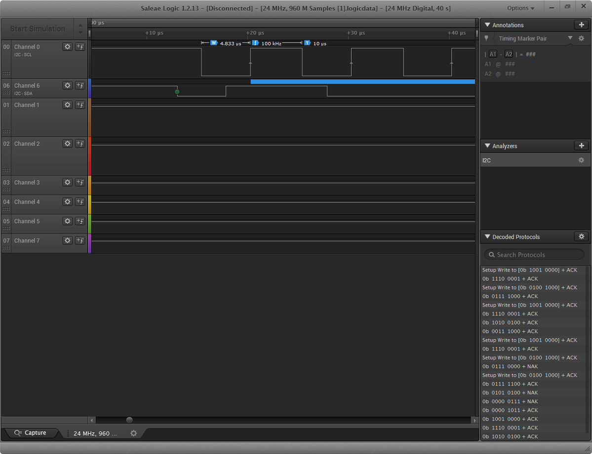

ДОБАВЛЕНО 23/04/2017 12:44
После загрузки телефона и попытки включения, попытки касаний по стеклу.

INT-насколько помню, сигнал подтверждения от ведомого контроллера ведущему процессору. Судя по последнему рисунку screenshot1,2.png, после включения уже загруженного телефона на касания сигнал INT никак не реагирует,оставаясь "вверху". А вот судя по предыдущим рисункам, контроллер вроде как общается во время загрузки аппарата, причем судя по подтверждающим 9-битным "ACK" контроллер чего-то соображает. Исходя из этого ж можно судить о исправности прошивки контроллера?
В любом случае, контроллер неисправен или тачскрин - итог - замена тачскрина(контроллер неоткуда подкинуть). Зато убедился в исправности процессора улыбка

Заменил тачскрин, работает. Rev. 14 вместо 15 прислали. Тонкие провода оставались припаянными к резисторам: так и есть, в моменты касаний контроллер INT линию уводит вниз, а уже спустя примерно 40 мкрсек. начинается служебная команда "START", когда линия SDA уходит "вниз" при высоком SCL. То же касается "STOP": после передачи байтов линия INT уходит "вверх" последней. Ну, а инициализация контроллера процессором также происходит в момент загрузки аппарата, как и в случае с неисправным тачскрином. Так что контроллер тача был жив.
