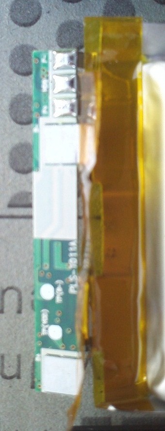

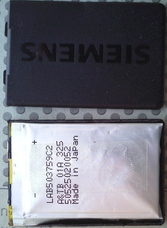

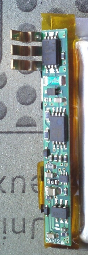

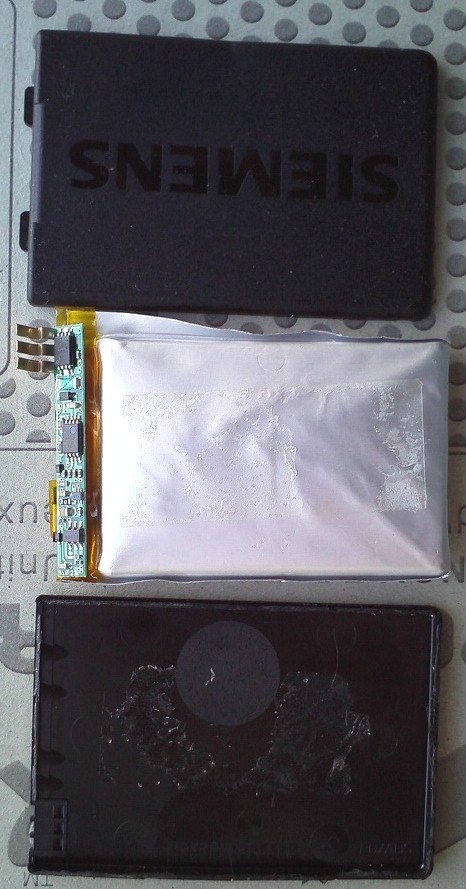

Народ подскажите если знаете! Хочу поменять банки АКБ SX1 на Philips X800 - 1200ма\ч или аналогичные больше 1000ма\ч.
Насколько это возможно? Есть ли такие, кто успешно такое проделывал?
Встречал на одном из форумов утверждение, что если плату отпаять от банок то она моментально становится неисправна. Это правда?
Дополнительно известно:
средний контакт на АКБ SX1 это akku_typ, если его заклеить и присоединить к телефону то тел включается с сообщением "Ошибка при самотестировании телефона. Обратитесь к поставщику."
Присоединяю: схему SX1 (см. 6стр.) и фотки разобранной батареи.
Микросхемы идентифицировать не удалось, их обозначения начиная от той что у контактов:
8 выводов, среднии с обоих сторон закорочены - A1874 \ 316
8 выводов, 38W \ AUO
6 выв самая маленькая A1A
6 выв PL1C5
  Diagrams_SX1 MAIN.pdf  2.07 МБ  Скачано: 954 раз(а)
  IMG5.jpg  137.56 КБ  Скачано: 2225 раз(а)
  IMG6.jpg  116.85 КБ  Скачано: 2205 раз(а)
  IMG7.jpg  116.21 КБ  Скачано: 2128 раз(а)
  IMG8.jpg  84.24 КБ  Скачано: 2106 раз(а)

Это не правда, просто при отпаивании банки контроллер закрывается, при подсоединении новой банки его необходимо открыть, т.е подать положительный потенциал на общий выход с батареи "толкнуть". Можете поставить банку с филипса, но длительная работа этих телефонов достигается не аккумулятором а низкопотребляемой начинкой. И еще аккуратнее, банки бывают с общим "+", и с общим "-" на корпусе. Прокалывать банку нельзя, при неудачном опыте можно повредить руки.

Я покупал уже батарею новую! Но после ее длительного хранения, поднять ее не удалось, она держала менее 12ч в реж ожидания,а родная 6 лет которой - 24 часа и еще позвонить можно несколько раз.

Все гораздо проще, в аккумуляторе банка подсоединена через контроллер предотвращающий замыкание/перезаряд банки, а средний контакт это подпертый на землю терморезистор, и в телефоне тоже такой-же есть. Заражая акб контроллер в телефоне сравнивает сопротивление одного и другого термика, при сильном перекосе прекращает заряд, при незначительном снижает ток заряда. Это в общих чертах. В нокиях т.к средний контакт АКБ идет на многофункциональную микросхему решили использовать для коммутации режимов телефона.
А плюсовые и миносовые банки я имел ввиду что является кожухом банки, контроллер разрывает связь с банкой также либо по плюсу либо по минусу, и получится что если попутать их местами а потом случайно плюс аккумулятора коснется земли телефона - защита не сработает и аккум разнесет, но это не ваш случай, это для аккумуляторов открытого типа.

Отсоединил один электрод от банки, подождал пять минут, соединил обратно и напряжение на контактах аккумулятора пропало хотя на электродах банки оно есть 3,9в. Потом стал прозванивать все подряд на плате аккумулятора в итоге через 15 минут мытарств напряжение на контактах аккумулятора появилось. Я обрадовался, все собрал и запихнул аккумулятор в телефон, телефон включился с сообщением "Ошибка при самотестировании телефона. Обратитесь к поставщику." Вот так господа! Факир был пьян и фокус не удался.
