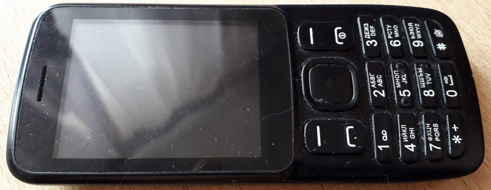

Bravis A504 - включается, подсветка есть а на экране ничего. При подключении к компу - опознается нормально, видны все папки и файлы. Подскажите куда копать? Подозреваю, что дисплей под замену.

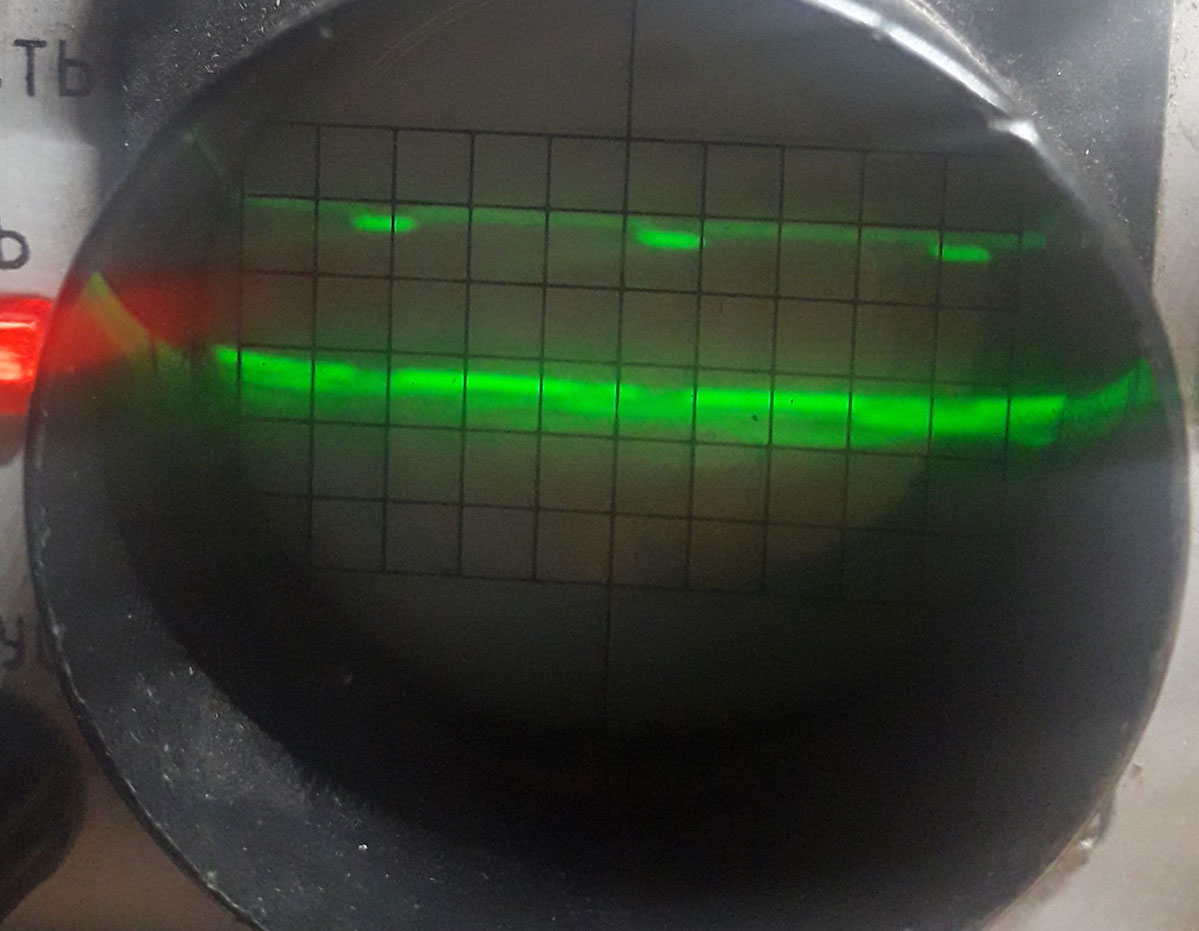

глянуть на шине данных дисплея наличие импульсов если есть то дисп под замену

Не было возможности посмотреть наличие импульсов (ослик ремонтировал). Картинка с шины данных на картинке.
P.S. Как выяснилось, изображение пропало после падения.

Сообщение #7 От 30/08/2018 23:33 цитата
Ну если подсветка есть+дисплей белый\серый то скорее всего ему досталось.Для полноты картины лучше дисп в микроскоп рассмотреть

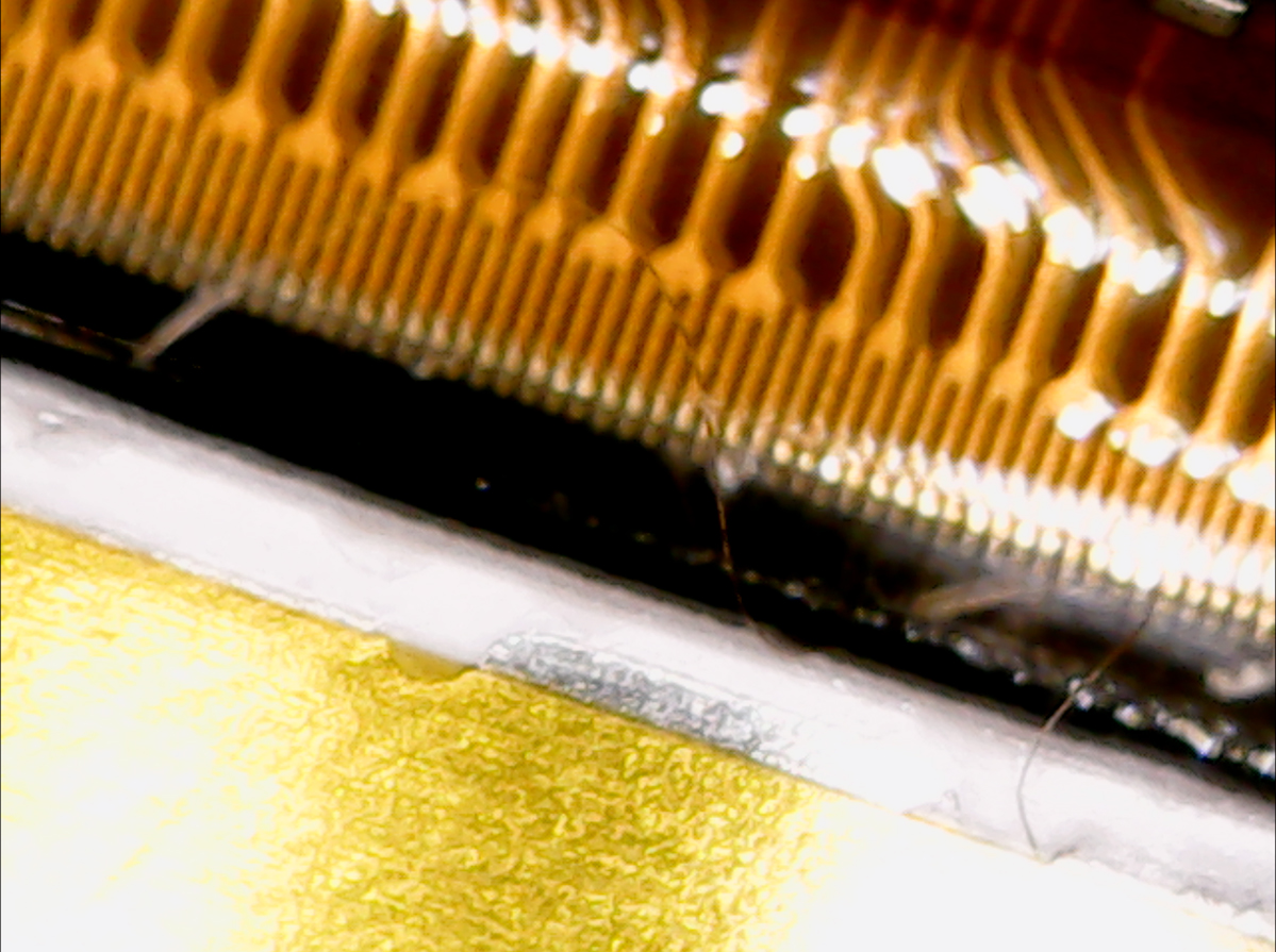

Дисплей не белый и не серый - скорее синий. Глядя в микроскоп, я так понял, трещины искать?
Сообщения: 17966
Сообщение #9 От 30/08/2018 23:40 цитата
Трещины+сколы,увеличение в 40 раз самое то для таких вопросов

Сообщение #10 От 30/08/2018 23:56 цитата
n max писал:
Похоже самое оно. Дисплей под замену. n max, спасибо за помощь.

Пардон, на снимке шерстинка, дисплей без трещин и сколов. недовольство, огорчение Вопрос остаётся актуальным.

Сообщение #11 От 31/08/2018 01:20 цитата
Надо со всех сторон осмотреть в т.ч. стекло в боковой проекции
