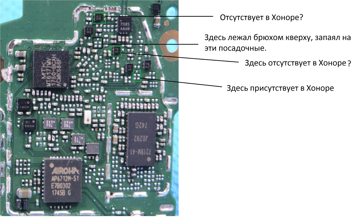

Собран на MT6739v и MT6357V. Не работал мобильный интернет. Значек при включении интернета присутствовал, будь-то 4G или H+, передачу данных вроде стрелками показывал, но по факту не загружал ничего(либо кратковременно, но очень редко). Вроде связь ловил, звонки, смс и т.д. До этого меняли дисплейный модуль, сбрасывали, шили и т.д.
Мои мысли были:усилитель, трансивер, антенна, непропай. Антенна до усилителя прозвонкой в порядке. Модем запаян защитным экраном. Его снял. Под экраном был перевернут брюхом кверху пятиконтактный фильтр, его запаял в те посадочные, на которых он лежал,но не уверен, там ли он должен быть(схемы не нашел);ближайший рисунок, но он отличается немного по расположению обвязки, а так идентичен:
https://fccid.io/TE7C9AV1/Internal-Photos/Internal-Photo-3888001
ДОБАВЛЕНО 24/01/2019 00:07
В моем случае, где знак вопроса, теоретически он там мог находиться, так как в Хоноре эти посадочные пустые.
Помимо этого я перекатал трансивер MT6177MV. Но после всего этого телефон перестал включаться. Более того, нет реакции на зарядку(неудивительно, там чарджер HL7005DH через I2C общается с процессором, а батарея заряжена, значит по умолчанию без связи с процессором чарджер не будет предпринимать никаких действий), нет связи с компом, нет дежурки. Ничего. Может есть с Хонорами какие нюансы?(до этого массово они мне не попадались) Вроде паял как всегда с нижним, верх 260. Связка проц-кп-память в компаунде под платой в другом конце, еще и под экраном были с термопастой. Да и так не видно повылазивших шариков, да и не было ни разу такого, я на эту часть вообще не дул. На отвал КП похоже, могу ошибаться...

Через трансивер осуществляется подача тактовой частоты(24мГц(по моему))на процик.Так что без тактирования проц ничего делать не будет.
Если потребление 20-50мА и пропадает при отпускании кнопки то это так и есть

Паяльником как U2 на 5 ом айфоне(не путать с 5s) там она вплотную к процику стоит--много их уже поменял без последствий.
Генератор тактовых должен в трансивере сидеть на платформе мтк по моему так(пред носом лежит плата на МТ6753 кварц живёт возле трансивера от него вся кухня запускается)Как то так

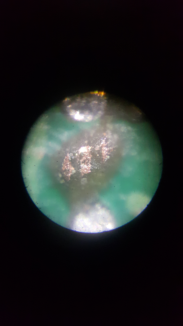

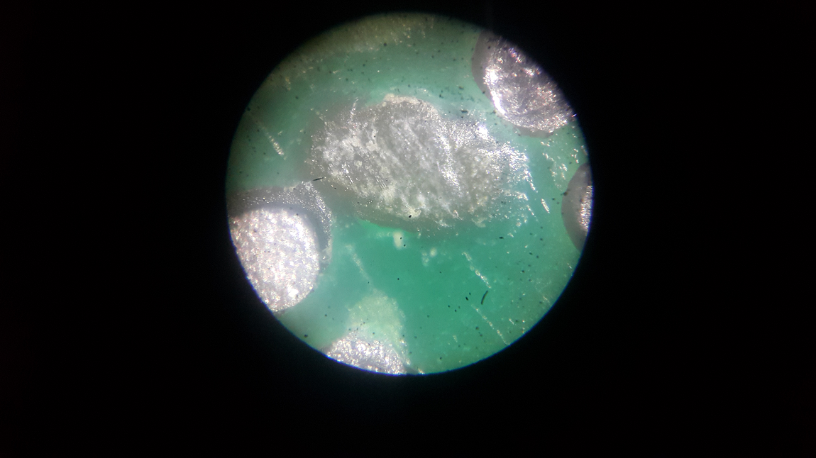

Перекатал еще раз трансивер. Плюс перекатал контроллер питания. Компаунд жестковатый-черный, отрывается тяжеловато(поэтому не хотел с ним связываться, но пришлось), в нескольких местах пришлось подправить маску зеленкой. Проц экранировал, он вплотную к КП расположен, охлаждал - через медную прокладку и клал сверху сердечник из-под транса, он полностью прикрыл eMMC и проц. В итоге:
появилась дежурка. При включении появляются вторичные напряжения, через секунды калибруются(вроде как чего-то проц. "шевелится", стал определяться компом - комовский выход "Медиатек", но кина нет, зарядки нет. Взялся за перекатку процессора.
Здесь,наверное, дело было в компаунде. Он жесткий. Получается от нижнего нагрева стали отваливаться что КП, что процессор. Может нужно было ниже температуру делать, не знаю. До этого с таким не сталкивался, температуру одну и ту же применял ко всем телефонам.
Проц. подорвал. Компаунд снял. Три пятака отлетело. Один наращу - не вопрос - идет на eMMC, второй пустышка, третий - не ясно. Пользуюс схемой "texet TM-5081". Согласно даташиту, это пятак "G27" - "CM_PDN4", идет на фронтальную камеру. То есть там он задействован. У меня же не было видно пенька. Хотя посадочное не круглое, а овальное оказалось. Плюс никаких подводящих дорожек.
ДОБАВЛЕНО 29/01/2019 18:26
Чуть снял слой. Появились будто сперва площадка, думал оно. Чуть шире расчистил: непонятно, похоже на три дорожки в слое. Могу ошибаться. Думаю, может ну ее нафиг, зеленку капнуть и так запаять? Заработает ли фронталка? Этот контакт может быть изначально незадействован в данном случае?

Нижний подогрев надо выставлять чтоб на макушке чипа было 130-140 градусов.
Сейчас если поставите проц,скорее всего ещё и флеш катать придётся если ситуация с определением не измениться(вероятность этого процентов 90)
ДОБАВЛЕНО 29/01/2019 21:56
На фронталку лучше пока забить+возможно что не заработают обе камеры.Сначала лучше добиться включаемости телефона--секса вам с этой платой хватит по самое небалуйся
