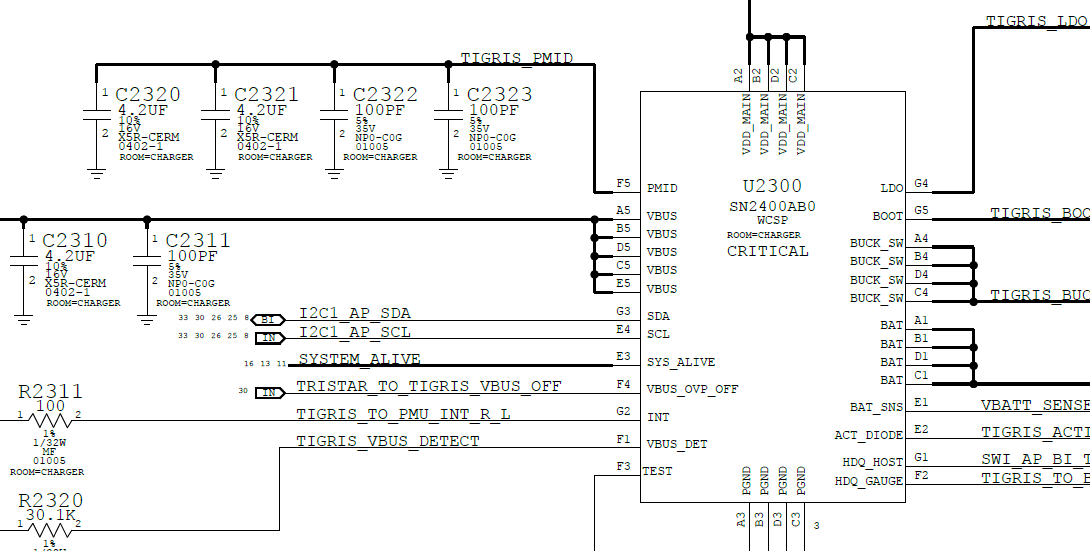

Я бы по схеме смотрел, но в айфоновских схемах непонятно где какое сопротивление и напряжение должно быть, например на этой фотке покажите где сопротивление и где напряжение
  Screenshot_8.png  73.44 КБ  Скачано: 229 раз(а)
Сообщения: 17912
Сообщение #19 От 09/11/2019 11:03 цитата
Сейчас надо вернуть на место снесённые чипы.Допустим с4500 находите по схеме сколько он микрофарад допустим 0.01 берете снесенные чипы и меряете ёмкость тот который покажет 0.01 микрофарад ставите на место с4500 и так далее со всеми чипами.Резисторы обычно черного цвета с одной стороны этим их можно отличить от конденсаторов.Напряжения потом будем мерить когда плата будет восстановлена а то вдруг из-за этих сипов запуска не будет
