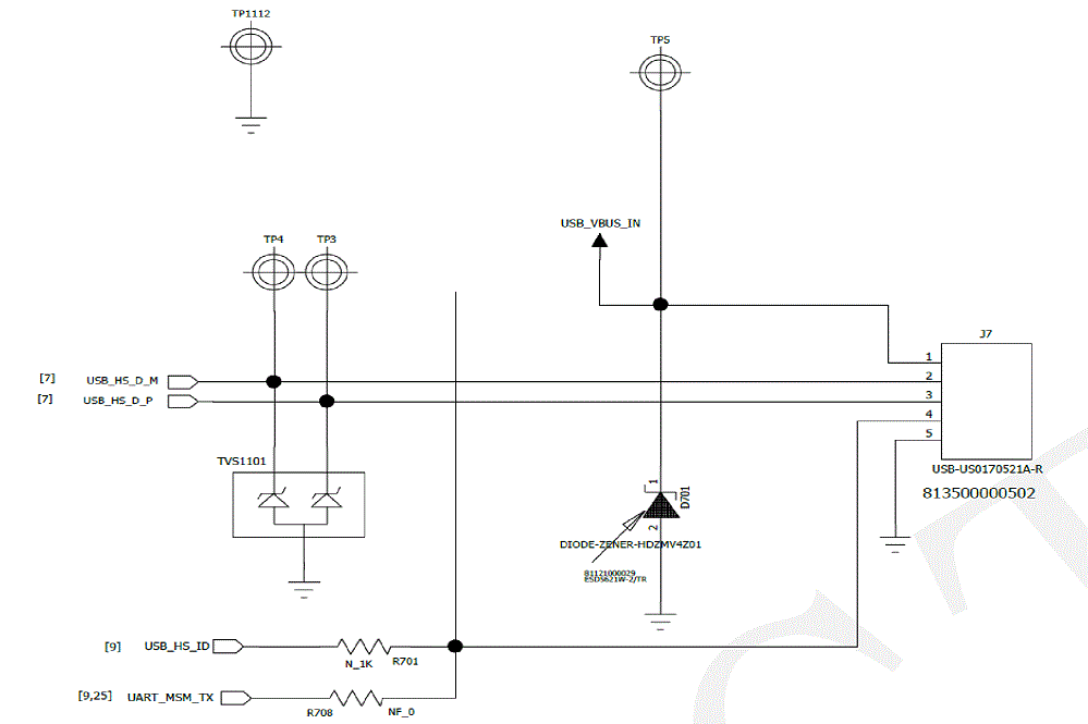

Имеется неисправный смартфон Lenovo A6010 . Причина его поломки известна и банальна - спаяли неправильно зарядно-сигнальный кабель и включили смартфон заряжать от мощного зарядного устройства на 5 В. После чего телефон перестал включаться, при установке АКБ постоянно включается подсветка и никаких больше реагирований.
Прошу помощи у спецов, знающих этот смартфон, помочь его оживить в некоторой минимально-достаточной степени - возможно вышли из строя контроллер заряда или буфер обмена данными по USB, возможно если их демонтировать, то телефон оживёт. Заменить целиком материнку не проблема, но нужно достать из этого телефона важную информацию из памяти, поэтому и требуется помощь от знающих спецов по оживлению данного смарта. Поскольку опыта в ремонте мобилок очень не много, поэтому буду благодарен любой консультативной помощи в этом вопросе.

viktor_ramb, кроме фото хорошо бы потребление выложить "до" и "в момент" вкл., напряжение на конт. с АКБ и без нее при попытке зарядки.
Не помню точно в этой модели - FAN54015 вроде контроллер питания дохнет(на 5405 не менять!)

Это что же получилось, интересно? Переполюсовка или же 5V "заехало" в линию данных DP, DM? Для обоих случаев предусмотрена защита.
Подсветка загорается на постоянной основе, стоит вставить АКБ без участия кнопки включения?
FAN54015 - чарджер, который на первом фото над коннектором АКБ; кстати, между ним и контроллером питания PM8916 в данном случае не предусмотрено дополнительных плюшек, вроде таймера сброса.

Андрей127,
Не переполюсовка, скорее всего питание и общий попали на сигнальные выводы. Можно неправильную комбинацию высмотреть - неправильно спаяный шнур пока никто не распаивал.
Андрей127,
Именно так.
Андрей127
Сообщения: 212
Сообщение #15 От 15/05/2018 09:38 цитата
Управляет включением драйвера подсветки (на первом фото шестиногий) контроллер дисплея, плюс контакт включения как то завязан с КП. Возможно:
1. неисправен драйвер подсветки;
2. неисправен процессор, который управляет через шину преобразователем напряжения на дисплей плюс полностью отвечает за изображение;
3. неисправен КП, у которого контакт также завязан с включением драйвера.
Снять драйвер ET5119A и проверить сигнал включения особого труда не составит. Совет n max актуален, только придется сдергивать флеш с компаунда.
ДОБАВЛЕНО 15/05/2018 16:40
Можно воспользоваться схемой от Lenovo A6000. Там многое идентично(контроллер заряда отличается).

Если дали 5 вольт на сигнальные входы усб то проц скорее всего накрылся.В бюджетных девайсах защиту по усб не ставят.
Тут только сливать данные с еммс-потом плату с мусор
Андрей127
Сообщения: 212
Сообщение #17 От 16/05/2018 10:43 цитата
Да, конечно не проходят линии через КП, чарджер-свитч и т.п., но относительно массы защищены супрессорной сборкой. Да и по питанию стоит стабилитрон. Конечно, если плюс-минус подали в DP и DM, то сборка могла не уберечь.
  2.gif  26.53 КБ  Скачано: 610 раз(а)
Сообщения: 17944
Сообщение #18 От 17/05/2018 00:18 цитата
При хорошей мощности б.п. эти стабилитроны выгорают на раз

n max писал:
Выгорают в КЗ или в обрыв с "капец процу" ?
ДОБАВЛЕНО 16/05/2018 23:57
Стабы удалить, думаю, не проблема, но если коротец не устраниться,то дальнейшие действия будут нецелесообразны.
Далее менять мать , а инфу восстанавливать иными методами.
Сообщения: 17944
Сообщение #20 От 17/05/2018 01:24 цитата
В обрыв,а потом конец процу.
