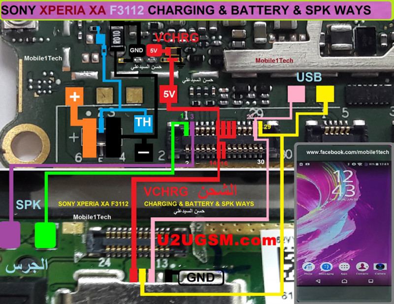

vitaliy89,
birluk, не пойму где это находится dsi как рашифровать но резистор можно знать какой ставить как я могу узнать нужный резистор ?
Это между GND и BSI(средний контакт),ну а резистор подбирать эксперементальным путём,начни с 3-5-10-20 кОм,ну и тд пока не стартанёт.

Там вроди 2 провода идут из акб один температура второй ещё какая то хрень(помимо плюса и минуса)-Завтра вечером гляну вроди платы в хламе должны быть.Схем на сони нету от слова совсем даже асц их не дают только замены платы если что то не работает-в сервис мануале только разборка и сорка описана

Уф, там же аккум с шлейфом.
  89d46d21.jpg  184.96 КБ  Скачано: 192 раз(а)

birluk, я понял минус через резистор и с центральным минусом а + прямой провод или может земля прямая провода а центрвлный с плюсом через резистор ? а сопротивление не пожойдет к током случае ?

думаю не чем батарея мая не отличается от этой в моей батрей тоже 2 контакта плюс контролер я думаю а через контролер не тоже самое будет места резистооа ?
ДОБАВЛЕНО 03/04/2022 23:56
birluk, чеза схема ? вижу что от соня даже от моего телефонл похоже верна через шлейф идет .
