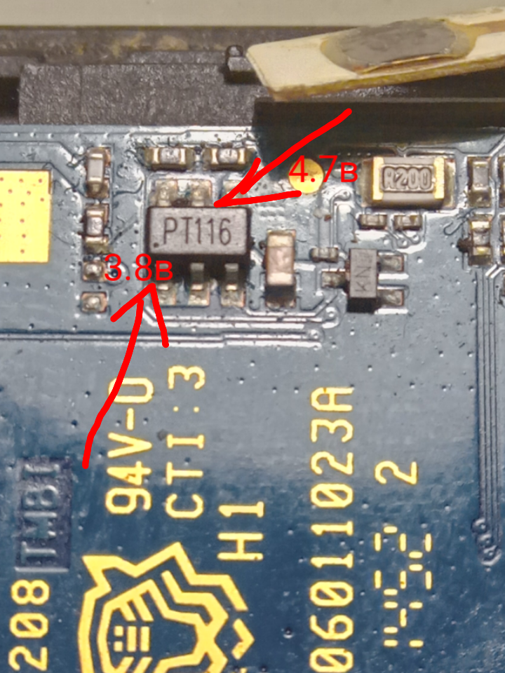

Всем привет заменил разъём лопнул резистор стоит возле разъма на сколько он ом или ком этот резистор лопнул на какой можно заменить резистор лопнул и ток перестал теч а дело в этом резисторе на какой заменить можно ? https://ibb.co/QkqjNPh
https://ibb.co/yWctkSb

birluk, я пытался скачат с того форума не как даже регился там видемо что новичёк я эту схему на другом форуме стибзил улыбка я вот ищю там но помойму usb micra эта и есть разъём резистор там как я понял r702 это помой му и есть тот резистор который я откололся я его так и не смог замерить сколько жи он ом иди ком я правильно понял это и есть резистор который оторвался ? у меня ещё греется контролер питание где она находиться на схеме не могу найти моркировка Рт116 а на схеме где она 6 ногая я пояю маленьким паяльником как этот резистор раздовила я понятие не имею нв две части улыбка https://ibb.co/n0179sk

n max, на сколько он ом или ком ? не напиосона чтобы мне подобрать , и вот я на схеме не могу найти 6 ножку РТ116 как она обозначина должна быт она греется но может иза резистора я кго отпаял и ток прикратился надо узнать на сколько он стоял?

В схеме есть TPS6116 это контроллер подсветки,а PT116 такого там нет-мож схема мож схема не той версии--116 это полевик проверить его не проблема-да донора найти то же откуда взять в старых кнопочных или раскладушках от самсунга попадались такие

а может это и есть по названием TPS6116 она и есть pt116 но схема та его родная pt116 эта разве не контролер питание на некоторые ноги приходит на эти ноги 3.8в 4.7в ? она грется очень сильно а может что у меня лопнут резистор сейчас ток вообще не идёт без резистора а да этого он падал 0.45 и падал в ноль но при этом рт116 грелась может думаю за резистора ?

На стр 6 в правом нижнем углу есть кусок схемы похожий на то что на вашем фото,но марки транзисторов там другие-можете по нему ориентироваться.
После этого транзистора батарея стоит-похоже у вас к.з. по питанию и чинить его придётся долго подмигивание

n max, ну сперва надо резистор поставит ! вы имеете веду этот кусок схемы в углу правда не совсем понятно по схеме как на плате распиновка разная но она греться эта 6 ножка белый экран при включение когда принёс клиент была заставка zte и не включался батарея полу вздутая была он прошивался а включение не было тогда флрматнул флешь белый экран теперь тут ещё и резистлр как то лопнул а может он уже был лопнут .

Раз белый экран то надо модуль подкидывать что б понять где неисправность в плате или дисплее--тут вопрос уже стоит об целесообразности ремонта,поменять разъём починить зарядку поменять модуль батарею--мож проще новый или б.у. телефон купить,в этом уже ни чего живого не осталось-пора телефон похоронить с почестями.Я не вижу смысла его ремонтировать.

PT116 обычный транзистор и тестером без проблем проверяется.Но кажется дело не в ней.

Рт116 почемута греется а вообще не должна ? я искал датишет пот таким именем не нашёл pt116 похоже подругому как то называется а как я узнаю где у него база калектор иметер если это обычеый транзистор а у него 6 ног на пробой чтоле проверить ?

Ну какая разница ну не нашёл производитель PT116 поставил другой транзистор который смог купить и его марку обозначил в схеме-у него аналогов много у этого транзистора.
Купите транзисторный тестер он вам покажет где база коллектор и эмиттер раз это сложно для вас(на одной из схем ноги подписаны по номерам-ориентируйтесь по ней.
ДОБАВЛЕНО 22/05/2022 18:17
Тут по вашей картинке видно 1,2,5,6 это коллектор 3 я база 4 эмиттер

нашлась 100% пишут это он да похоже вы правы это обычный транзистор ну если смотреть точка верху и у меня она внизу будет 1 нога на неё приходит 5в это получается СЕ га неё приходит 5в кстати а 2и5 нога эта земля остаётся aut туда 4нога приходит из батарей 3.8в остаётмя 6 но а vdd туда тоже видимо 3.8в должно приходит тоесть мне нужно прозвонить базу колектор и митор как транзистор эта 4и3 эта будет земля с эмитером или на оборот тли нет ?

Это не оно,на схеме от флая на стр 16 это оно.Даташит не от той детали
