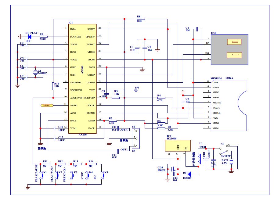

Сообщение #9 От 27/10/2014 20:26 цитата
вот что то похожее...

Сообщение #10 От 28/10/2014 10:32 цитата
Спасибо большое за схемку сравню отпишу. Теперь хоть можно с вопросом и поработать!
kiria32
Сообщения: 6
Сообщение #11 От 29/10/2014 16:37 цитата
Repeater, Проверил практически 95% совпадает! Звук стал лучше чем был (китайцы тупо резисторами замкнули каналы) большое спасибо за схемку! Теперь старушка весна преобразится еще и МР3 плеером!
