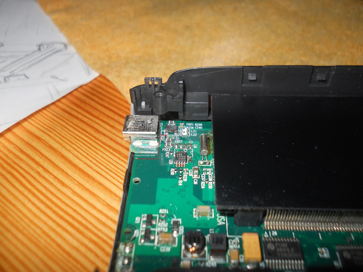

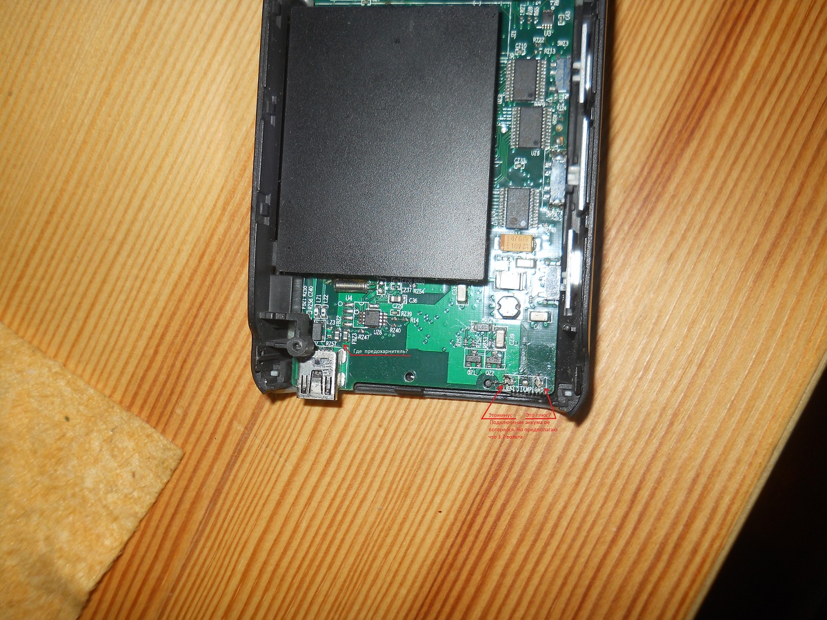

Рекордер пробовали заряжать в экспедиции на прямую сам аккум. Зарядник сломался. Есть слабая надежда, что сгорел только предохранитель. Но может и весь гаджет не работает. Просьба подсказать где здесь предохранитель и правильно ли понимаю как подключать аккум (слева + справа -) и сколько он вольт (3,7v).

Отдал в ремонт всё-таки. Теперь нужна микросхема 8563 60411 603. На фото она есть. Мастера будут заказывать на Алиэкспресс. Из-за этого ждать месяц. Может у кого найдётся...?
