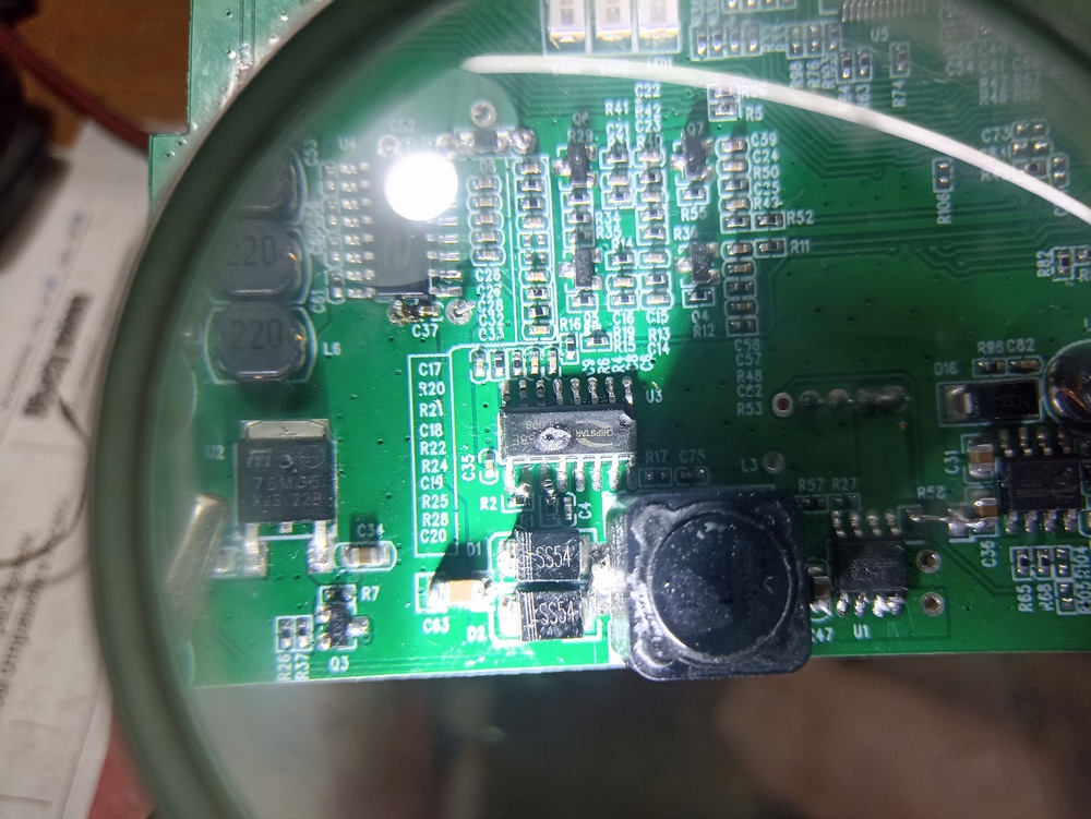

Батарейка дохлая 0. 2v. пытается что то показать. Может ли за этой батарейки не быть включение Буду разбираться. Ну по моему он не включается. Что может отвечать Я вот тут вижу похож на транзистор, код KL7. Толе это диод щётки, толи транзистор гуглил так и не понял. Если это дид щётки, он должен на коротко 1 и 3 звониться, а нет не звониться. Как транзистор проверяется 220миливо. находил что это диод щётки. Если это диод щётки, то он не исправен. должно звониться 1и3 на коротка не звонится как обычный транзистор.

А вот и виновник торжества нашёлся. P3451. Микросхема 8 нагая, не доходит до неё вообще не какого напряжения. Брал землю с разъёма, а вторым щупом каждую ногу проверял. Нет, у неё должно быть вход 12в, а Вых 3в. Нет не чего, а клиент пользовался от подставки в машине она тоже идёт с разъёмом, а это наверное не работала. Он говорил так как он пользовался от подставки зарядкой.

Хочу увидеться. У самой микросхемы, где земля какая нага будет Ну, по-моему, в ней дело. Я брал землю с разъёма.

Вызвонил. нашёл. 4 нога. Земля вообще на неё не приходит. не может жи она, приходит. напряжение при нажатии кнопки. Думаю вря тле.

| Да динамик мёртвый, на сопротивление не чего не показывает. Подскажите, чем заменить можно P3451 Нет в продаже, может есть аналог какой. У неё всего на вход приходит 12в, а на выход - 3в. |

| Цитата: | | А вот и виновник торжества нашёлся. P3451. Микросхема 8 нагая, не доходит до неё вообще не какого напряжения | вот и ищи почему не приходит. |

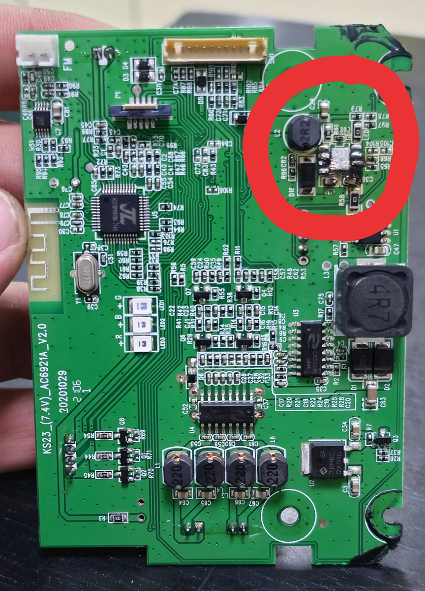

Что за транзистор Kl7 на плате как D7 обозначен Звонится как транзистор. Хочу проверить, что это. У меня ESR тестер есть, отпоть и проверит. Уж то точно покажет, диот ли это или транзистор. Просто думаю, может Иза него, а может и ошибаюсь.

birluk, Похоже, нашёл. Вот, отметил С4, С3 сюда приходит 12в Далия на микруху получается землю 4 нога, а 12в идёт со 2 ноги. Нет, посмотреть распиловке не нашёл. Вот схема включение, а вот выхода нет на Оut 3. 3v не какие ноги с микрухи.
