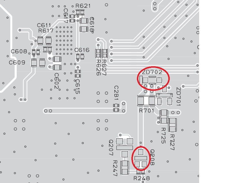

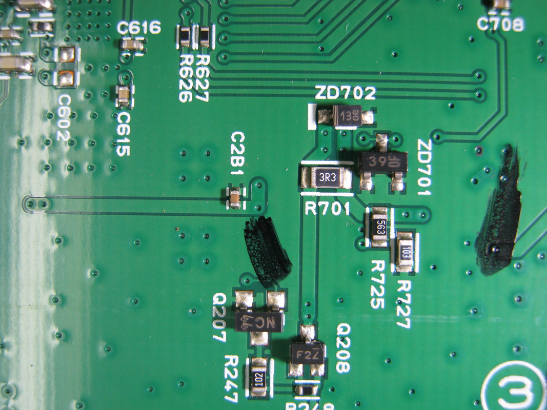

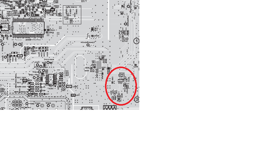

Минисистема LG OK65 нет звука вообще. С БП 12в и 36в есть. На майне обнаружил сгоревшие ZD702 и Q208. В мануале на LG OK75 схемы этой части нету, другого не нашел. Маркировка на элементах выгорела. Может у кого есть более полная схема или поможет опознать элементы?

Вероятнее всего маркировка на элементах была следующая.
Q208 - F27_ (ниж подчеркивание под цифрой 7)
ZD702 - 13 3C (3C написано боком)
Что за элементы?
TO(Nic)
Сообщения: 999
TO(Nic)
Сообщение #3 От 19/09/2023 02:24 цитата
ZD702 13V
Q208 p-n-p база слева.
