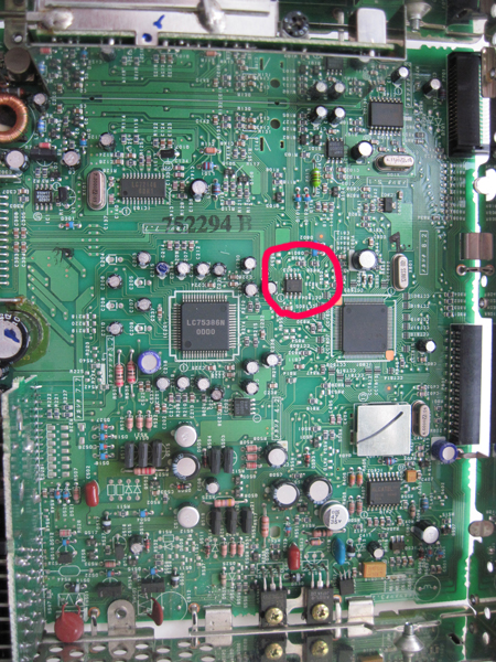

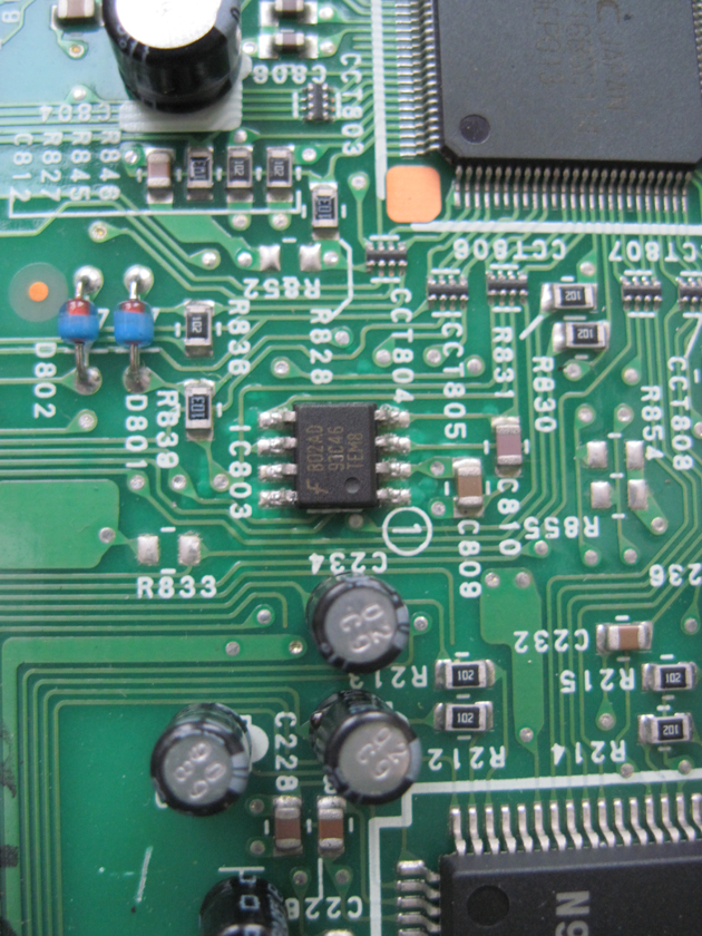

после передёргивания клемм аккумулятора на дисплее появилась надпись CODE IN.далее несколько раз был введен неправильный код, что соответственно и привело к блокировке!
слышал что можно прошить 93С46, так ли это?
если так, то прошу помочь с ПО.

Freddy
Сообщения: 2750
Freddy
Сообщение #2 От 24/01/2011 18:03 цитата
Здесь есть все необходимое для раскода этого аппарата

dimonka, главно про свап не забуть
dimonka
Сообщения: 7
Сообщение #4 От 24/01/2011 18:26 цитата
позвольте спросить, что такое свап?

ну я вообще то собрался готовый дамп брать (имею 3 шт.)! если поможешь с оригиналом буду очень признателен)
ДОБАВЛЕНО 24/01/2011 20:50
программировать собираюсь методом шести проводов и LPT. на одном из форумов посвященному перепрошивке 93С46 на одной из звуковых карт наткнулся на данный мануал! программу предлогают EEPROM. ниже см файлы
шесть проводков и LPT порт

dimonka писал:
перестановка байтов
