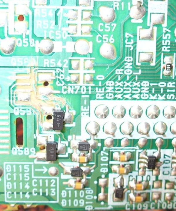

Отдали мне магнитоллу которая просто - перестала включатся. Думаю починить - да вот опыта маловато - лет пять от них отказываюсь(да и раньше менял тока выхода после ререплюсовки,и так по мелочи) Помогите советом!
Два транзюка (на фото) - похоже отвечают за включение(схемы нет - утверждать немогу) помнится из ранешных ремонтов(давно это было - да может и не в соньках) - если я не прав - поправьте!

отвечает микросхема которая называется tda8588, стоит дорого, замена может не помочь.
Схему бери и смотри.

Серж66, я так понимаю по этой ноге

начинать надо с питания, потом генерация проца, очень часто проц умирает.

хорошо - проверю питалово проца,выхода, хотя полазив по инету (очень часто проц умирает) - даааааа....- тогда она того не стоит(за 300р выход сменить ещё куда нешло - а вот с процем куда сложней) - Серж66, - СПАСИБО!

Лежит на столе такой же и с такими же симптомами! Мертвый проц. В моем случае 3.3в ,5в ,12в присутствует генерация проца присутствует! На ресет реагирует. Вот такие вот симптомы у зтих моделей SONY! недовольство, огорчение

Проц скорее жив.Проверяйте шину управления,были коротышы в микросхемах по шине

makeym, если в момент включения, есть обмен на шинах SCL (4 pin), SDA (2 pin), смотрите, что на 25 pin (DIAG). Там, должен быть высокий уровень (3,3V). Если низкий, то, ИМХО, проблема с выходами УМЗЧ. Полный сервис-мануал на CDX-GT300EE лежит здесь http://remont-aud.net/load/72-1-0-1424

у меня оказались были пробиты защитные стабилитроны D106 и D107

Всем привет принес друг такую же автомаг. , говорит вык. и больше не включается, включил, 12, и 5 вольтов есть, 3.3 нету. на стабилизатор 3.3 вольтовый приходит 5 вольт померил , сопротивление по шине 3,3 вольт 2,7 Ом , на шинах SDA SDL напруг нет ,на саму микросхему TDA 8588 5 и 12 вольт есть, решил подать 3,3 вольта стал греется мой блок питания и проц, делаю вывод что он в к.з.что думаете?

Ни что не настораживает? Или проц умер или ты его убил, судя по статистике скорей всего проц просто умер, бывает. Я долго не заморачиваюсь, дохтур сказал в морг, значит в морг.
