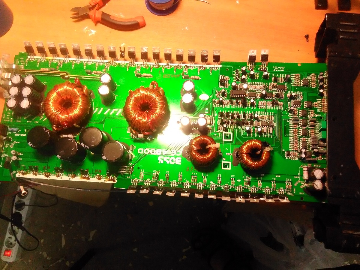

Попал в ремонт автоусилитель BOSS CE4800D (моноблок для сабвуфера) с диагнозом КЗ по питанию.
Преобразователь собран на SMPS KA3525A c двумя оконечными каскадами по 8 штук IRFZ44N. Были заменены все полевики в преобразователе. Запустился усилок с нагрузкой 1.3А в покое и свистом в одном трансе преобразователя (всего их два). В динамике тоже свист соответственно На выходе преобразователя +40,-40. Смущает 8 вольт на питании шимки вместо 13. ( Шимку менял). К сожалению не смог найти схему на сего монстрика. Нужна помощь
А пройти по цепи?
Часть схемы от 3000d модели.

схемка похожа... а вся имеется?
ДОБАВЛЕНО 01/10/2015 21:17
шимку вынимаю- напруга 13 вольт

Я предоставил часть схемы с управлением включения данного шима. Там всё банально и просто.Какие проблемы проверить это?
Проверить q303 и падение на нём.

Все оказалось более чем банально. Преобразователь отлично работает. Ему просто не хватало питания. Мой БП меня подвел.
