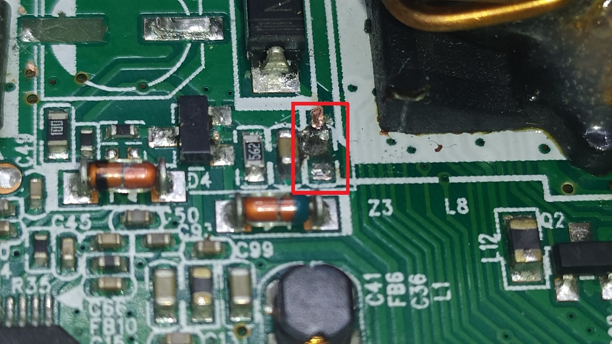

Знакомый дал посмотреть автомагнитолу,сначала включалась не с первого раза, теперь молчит не включается. Что сделал, визуально все целое, но при проверке напряжений на контактах панели нет напряжений, и еще на стабилизаторе напряжений SA1117 нет ни запитки ни выхода 3.3 вольта. Как оно там появляется может после включения или сразу.5 вольт есть на транзисторе, а после него на панель 0.Прошу помощи пожалуйста,спасибо.

Если так, то всё лишнее убрать.

Клей конечно.

Сандрос, детали убрать,клей оставить! смех С N временем превращается в паразитное сопротивление.

Я в шоке и в тоже время в восторге, огромное спасибо,убрал клей и магнитола включилась, на стабилизаторе появились напряжения , на панель появились 5 вольт.Спасибо.

Такой же аппарат ,с таким же клеем.Тоже убрал ,не помогло.З.З в на панели есть,5 в на плате есть.На 1117 ничего нет.Пока ищу дальше.

Чем убрать этот клей или лак спирт не берет

busy13, отковырять да и всё.

Здраствуйте не подскажите какой кварц стоит, а то клей оторвал вместе с кварцем под корень ноги в плате остались

часовой.

Чтоб ничего не отрывалось вместе с клеем, немного нагреть термовоздушкой, клей размягчится и легко его убрать. Так делаю.

У меня такая же проблема была с mvh-29t. Прочитал на данном форуме коменты выше и прожарил клей феном магнитола заработала. Спасибо всем за совет!

eldar0112, Где такие коменты, что надо что то жарить? Клей остынет, проблемы вернутся. Не жарить клей а убирать нужно.
